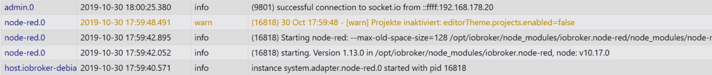

    ich habe diese Warnmeldung beim start von node-red.
    Ich habe versucht eine Alexa local flow zu erstellen, der flow sollte richtig sein, aber das Gerät erscheint nicht unter Alexa, kann das mit dieser warnmeldung zusammen hängen?
    Ein deinstallieren über iobroker und ein erneutes installieren haben nichts gebracht, was mich stutzig macht, ist der umstand das der Flow direkt wieder angezeigt wird.
    Kann ich node-red auch über powershell deinstallieren? Wenn ja wie? Am besten eine Liste der befehle!
    Über eure Hilfe wäre ich sehr dankbar.

            DirkM
            So sieht der LOG aus
            Das eigentliche Problem hat sich zwar gelöst, aber unschön sind die Meldungen trotzdem.
            Dirk
