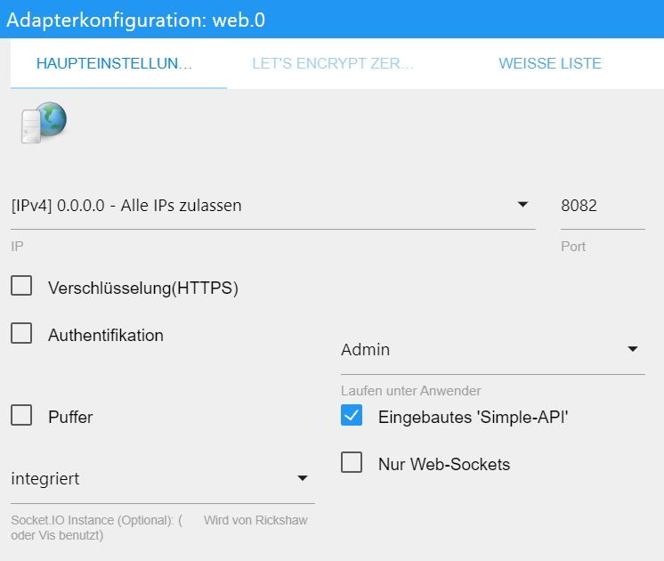

        @docadams sagte:
        müsste ich mir die Installation eines zusätzlichen HTTP-Servers sparen können, oder?
        Über die im Web-Adapter eingebaute Simple-API (Port 8082) kann man Datenpunkte lesen und schreiben.

              @docadams sagte:
              Ich bekomme es nur mit dem extra-Adapter hin.
              Ist in der Konfiguration von web.0 der Haken bei Eingebautes 'Simple-API' drin ?

                Jeps, genau so funktioniert´s:
                wget -N -q -O /home/pi/skripte/ramdisk/neu-sueden http://192.168.178.111:8087/getPlainValue/datenpunkte.0.Export.EXP_sueden
                Problem gelöst, Danke.
