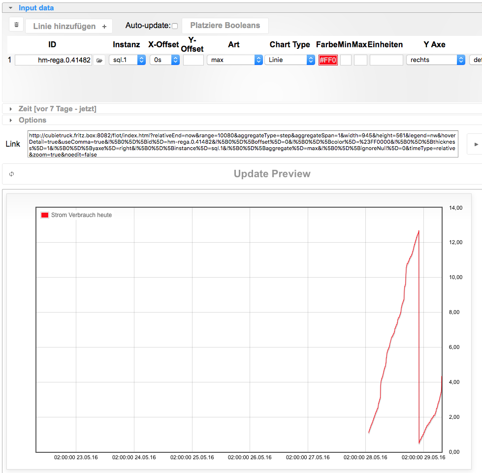

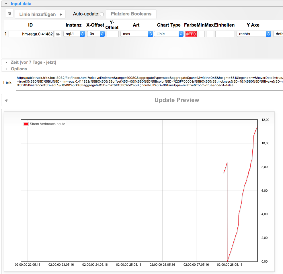

                                        • eric2905E Offline
                                          eric2905E Offline
                                          eric2905
                                          Hi Bluefox,
                                          bei mir ist es auch so.
                                          Ich logge den Tages-Stromverbrauch vom Haus seit mind. 3 Wochen auf einem mySQL-Server im Internet.
                                          Auf dem Ufertreffen hatte ich auch noch eine Grafik für die letzten7 Tage (in VIS mit eingebunden) abrufen / anzeigen können.
                                          Jetzt komme ich auch nur nich auf 24 Stunden:
                                          Eine direkte Abfrage beim SQL-Server mit
                                          SELECT `ts_number`.`id`,
                                              `ts_number`.`ts`,
                                              `ts_number`.`val`,
                                              `ts_number`.`ack`,
                                              `ts_number`.`_from`,
                                              `ts_number`.`q`
                                          FROM `iobroker`.`ts_number`where id = 3;
                                          (ID = 3 ist meine Systemvariable auf der CCU, die mit hm-rega abgeholt wird) ergibt 2812 Datensätze.
                                          Das Ergebnis hänge ich als Anhang (txt tab getrennt) mit an.
                                          355_id3.txt
                                          Gruß,
                                          Eric
