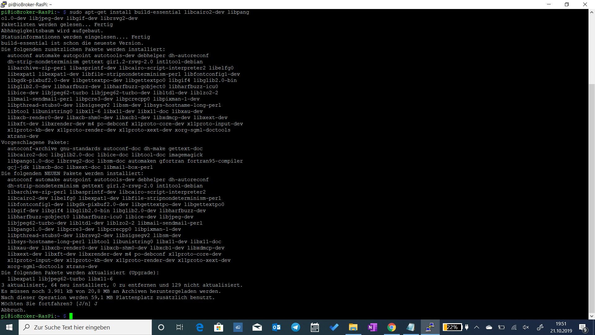

        • Uwe BraunU Offline
          Uwe BraunU Offline
          Uwe Braun
            Uwe BraunU Offline
            Uwe Braun
            Wenn ich auf J drücke, wird abgebrochen

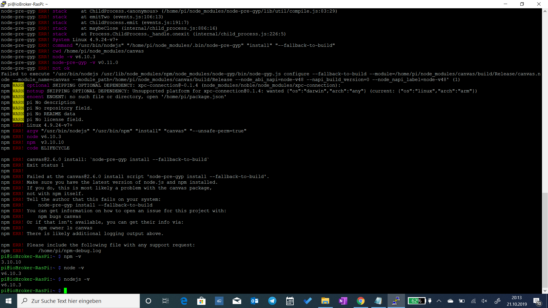

                Uwe BraunU Offline
                Uwe Braun
                @4-Real said in iRobot Roomba Adapter lässt sich nicht installiere:
                npm -v
                node -v
                nodejs -v
                • 4 Offline
                  4 Offline
                  4-Real
                  du hast ja völligst veraltete node + npm versionen... kein Wunder das dies nicht mehr geht...
                  Mach dich erstmal im forum schlau wie du alles updatest..
