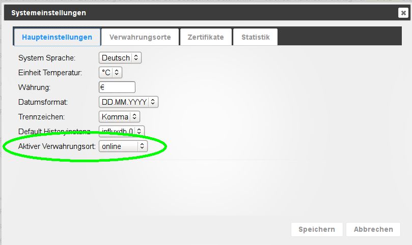

        • HomoranH Nicht stören
          nichts löschen!
          Hier umstellen:
          Rainer
          • A Offline
            A Offline
            aski71
            Das war die Lösung.
            Aber ich musste nach Umstellen auch nochmal "Adapter-Informationen aktualisieren" drücken.
