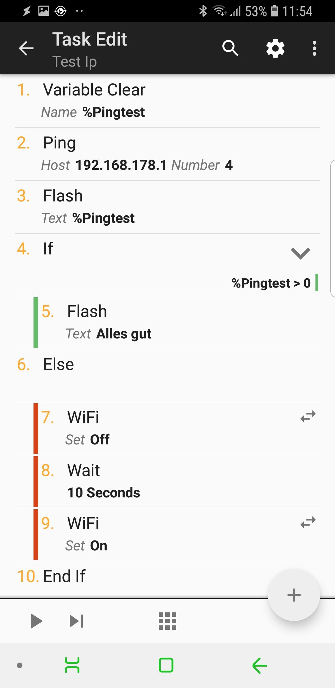

          @weimaraner versuch doch erstmal - bevor du mit der ip-abfrage arbeitest, dass du 2 mal am tag das wlan aus und einschaltest - wenn das gerät alle x tage die verbindung verliert - sollte dies doch reichen
          profil: mit time erstellen - task wlan aus , wait 10 sec wlan ein

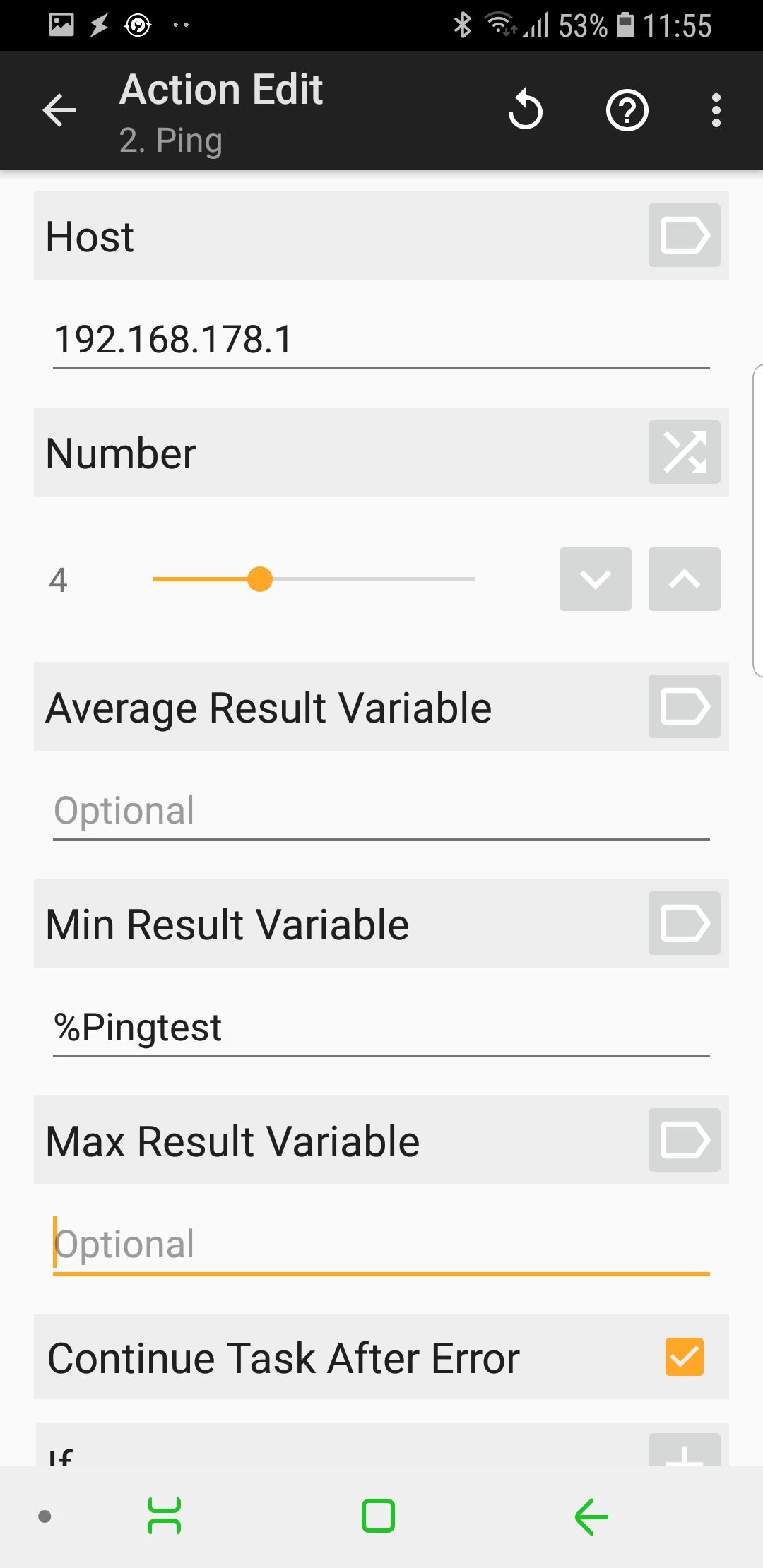

              @opossum ja weiß ich - es gibt aber auch mittlerweile einen ping command
              der ping command
              profile:

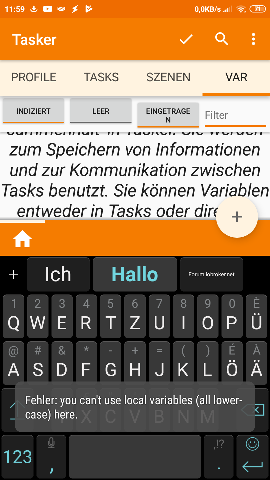

                weimaraner
                @opossum sowas in der Art habe ich auch gefunden. Allerdings kann ich schon keine variable im tasker anlegen. Da kommt immer diese Fehlermeldung.
                Was mache ich hier falsch?

                  liv-in-sky
                  @weimaraner wahrscheinlich brauchst du eine globale variable - da muß der erste buchstabe groß sein
                  also wenn eine vriable über mehrere tasks benutzbar sein soll - muss du sie groß schreiben
                  local %pingtest
                  für alle tasks sichtbar: %Pingtest oder %PINGTEST

                    weimaraner
                    schrieb am zuletzt editiert von weimaraner
                    @liv-in-sky danke, die Variable kann ich nun anlegen. Könntest du mir das tasker Projekt exportieren? Ich könnte (versuchen) es mir dann anzupassen. Ich müßte es ja nur an der Stelle wifi on/off in ethernet on/off ändern.

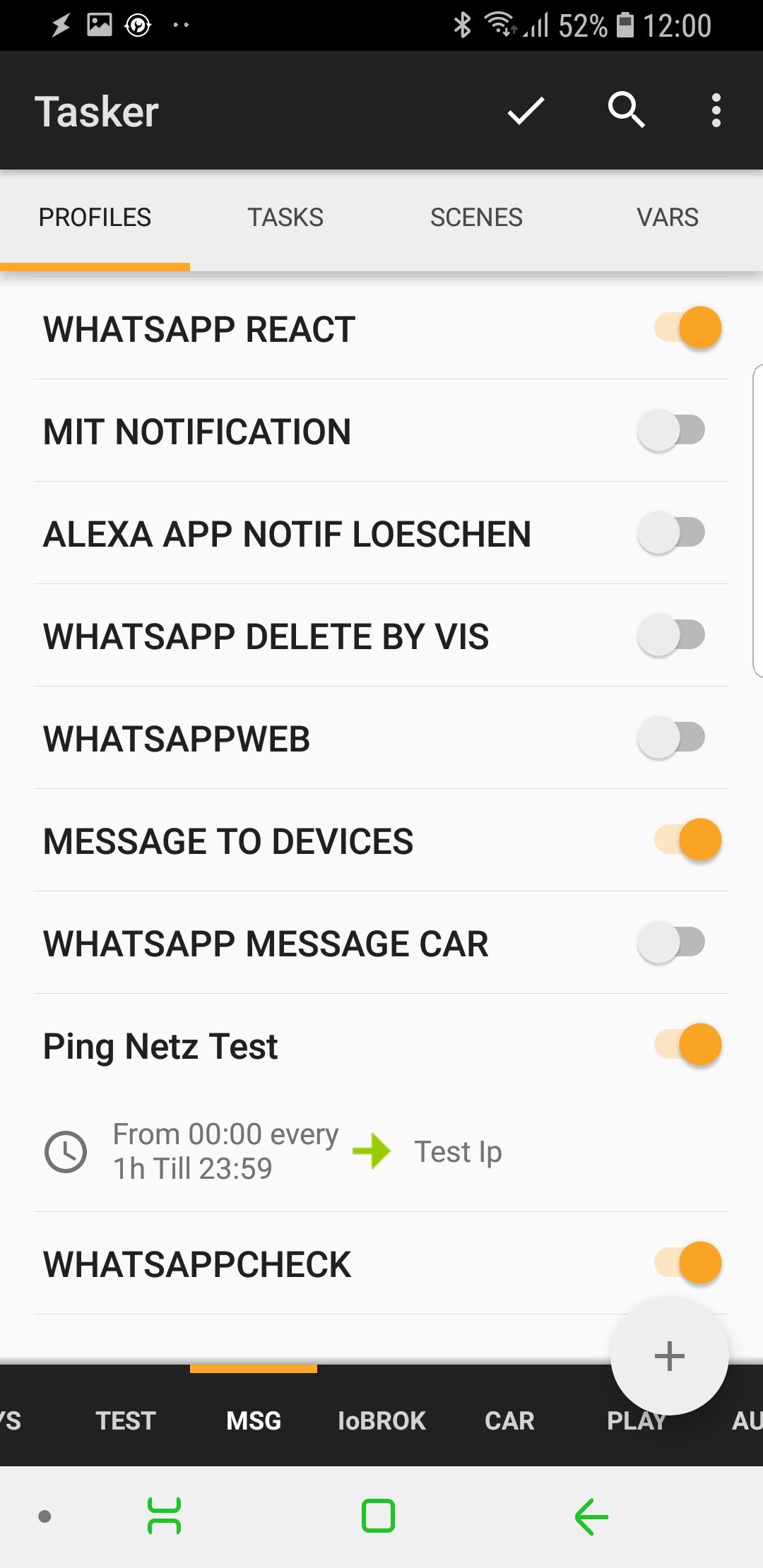

                      @weimaraner
                      Ping_Netz_Test.prf.xml

                        weimaraner
                        @liv-in-sky vielen Dank. Der Import hat geklappt. Und schon taucht die nächste Frage auf. 😲
                        Ich finde in den ganzen task Einstellungen nicht die Option das LAN, also Ethernet an und auszuschalten. Immer nur die WLAN Option. Gibt es da vielleicht eine Befehlszeile oder sowas in der Art, um das zu steuern?
