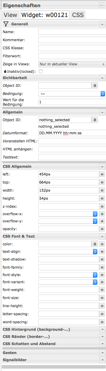

    seit gestern (warum auch immer) wird in VIS das Datum im "last change time stamp" nicht mehr korrekt angezeigt. Die Anzeige ist jetzt z.B. "10.01.48366 17:08:06". Ich habe hinter der Anzeige noch keine Logik entdeckt. Selbst die Uhrzeit ist willkürlich. Geprüft hab ich schon: Datumseinstellung im Widget; korrekte Werte auf der Homematic; Aktualität aller Komponenten; Restarts aller beteiligten Partner. Ich bin gerade etwas ratlos. Zusatzanmerkung: habe gestern diverse Updates gemacht vorher (u.a. .admin)… aber ich sehe keinen Zusammenhang.

      Wenn du gestern alle! updates gemacht hast wurde das System auf Millisekunden umgestellt.
      Dabei kann es noch den ein oder anderen Bug gegeben haben.
      Rainer
        Smokey
        sehr cool, Danke! In den Widget-Einstellungen von "last change timestamp" nun den Haken bei "Millisekunden" (die Option war natürlich bisher nicht da und ihr "erscheinen" ist mir nicht aufgefallen) gesetzt, und schon ist die Anzeige wieder korrekt.

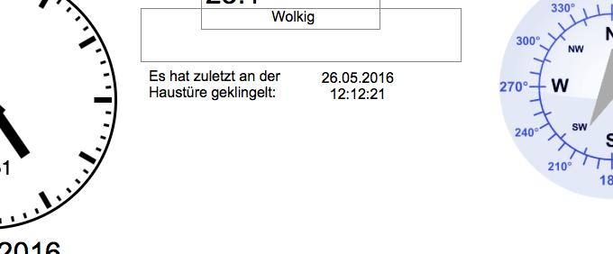

          habe das gleiche Problem auf dem Android Tablet, der Zeitstempel wird nicht richtig dargestellt. Im Safari gehts aber.
          Mein Problem ist, das ich nicht weiß wo ich den Haken "Millisekunden" setzen soll. Kann mir da jemand einen Tipp geben?

              Ich hab mal die Bilder angehängt. In der schlechten Qualität ist ein Foto vom Tablet (Android App - VIS). Das andere ist ein screenshot.
              Der Screenshot (Safari Browser) zeigt den richtigen Wert an.

                Man sollte natürlich sagen, dass es um App sich handelt. :roll:
                Im App ist noch alte Version von vis verwendet. Werde ich demnächst updaten.
