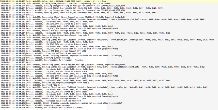

    Hallöchen zusammen,
    ich kämpfe mit der Nutzung des Danalock über einen z-Wave USB Stick.
    Die Installation und Einbindung klappt bestens.
    Allerdings will das Schloss anschließend nicht mit dem Stick kommunizieren.
    Im log ist folgendes zu sehen (rot markiert).
    Evtl. hat jemand eine Idee?

      @jjmargis von welcher z-wave bzw. openzwave Version reden wir? Das Gerät wurde als secure device angelernt? Sieht nach einem Kommunikationsproblem aus, ich würde direkt bei openzwave ein issue erstellen.

        Ich habe die neueste Version aus dem ioBroker heraus installiert.
        Verfügbar 1.4.2 installiert 1.6.3
        Ja, als Secure Device installiert, wird auch als "true" angezeigt.
        Dann mach ich mal einen Case bei openzwave auf.
        Danke dir...
