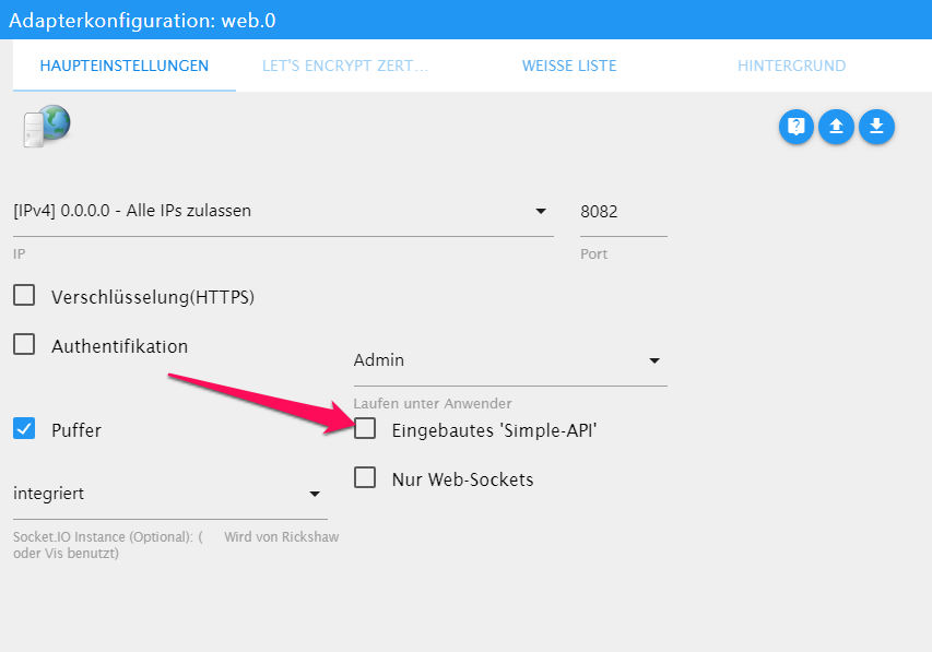

      Das wurde heute bereits mehrfach behandelt.
      Gehe in den Web-Adapter und in der Konfiguration nimmst Du den Haken bei "Eingebautes Simpel-API" raus
