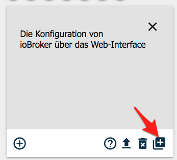

    Seit dem Update auf den Admin-Adapter v3.6.8 kann nicht mehr auf eine vorherige Version zurückgegangen werden.
    Der Button der Experteneinstellung ist ohne Funktion

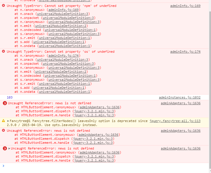

                Gibt es JS Fehlermeldungen auf der Browser Console?

                  @ldittmar sagte in Admin v3.6.8 - keine alte Version mehr auswählbar:
                  Bin da nicht so bewandert, aber meinst du sowas:
                    const nnews = (news[versions[v]] ? news[versions[v]][systemLang] || news[versions[v]].en : '');

                      msauer
                      @ldittmar habe die messages mal alle gelöscht...und bein drücken kommt das

                        Ohh ja... das sind wichtige Meldungen! Danke... Ich schaue mal nach woran das liegen könnte.

                          Also danke an alle! Genau deswegen gibt es ein latest und stable Zweig. Wir versuchen immer alles, damit keine Fehler rein kommen, aber es kommt manchmal vor. Ich habe den Fehler gefunden und werde es gleich fixen.

                            Soo... noch eine Info an alle! In der neuen Version 3.6.8 vom Admin, wurde unter der Haube einiges verändert. Sollte noch irgendwas auffallen, bitte melden. Das mit den alten Versionen ist gefixt und bei der nächste Version dabei. Das mit dem "Cannot set property 'npm, node, os' of undefined" wurde ebenfalls gefixt. An eine andere Meldung: "Uncaught (in promise) TypeError: Cannot read property 'tabs' of undefined" bin ich gerade dran. - Sollten noch andere Meldungen erscheinen, einfach Bescheid geben. Danke!
