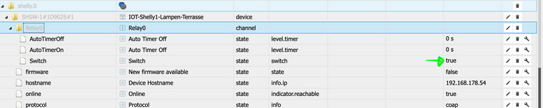

    Ich habe meinen Shelly1 via node-red an den Amazon Echo angebunden.
    Der Object value "Switch" wird auch geschrieben und auf true/false gesetzt.
    Aber der Shelly1 schaltet nicht. Setze ich den Switch via ioBroker admin ui händisch auf true/false schaltet der Shelly. Ich kann mir das absolut nicht erklären.
    ![alt text](shelly.png image url)
    Hat jemand das gleiche Problem?

      @weidlix sagte:
      Mit ack: false ? Das muss sein !

        @paul53 said in Shelly1 schaltet nicht:
        Kannst Du das etwas erläutern? Was meinste mit ACK false?

          @weidlix sagte:
          Siehe hier
            Siehe hier
            Super das wars. Vielen Dank
