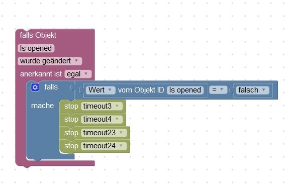

    Ich habe folgendes Problem, wenn im Bad das Fenster geöffnet wurde, dann fragt das Blockly nach bestimmten Zeiten (timeout) ob das Fenster noch offen ist, falls ja schickt es eine Nachricht das es wieder geschlossen werden muss.
    Soweit so gut, aber wenn das Fenster geschlossen wurde läuft der timeout im Blockly noch weiter, d.h. wenn währendessen wieder das Fenster geöffnet wird, kann es passieren das nach 10 Minuten die Meldung kommt, dass das Fenster schon 30 Minuten offen wäre.
    Habt ihr eine Idee wie ich dieses Problem lösen könnte?
    • S saeft_2003
      @BBTown
      Klar kann ich machen. Hier ein Export, auf ein Screenshot passt es nicht drauf :-)

      Obwohl, hier ein Teil vom Blockly denke man kann es geradeso noch erkennen...
      Ich sehe gerade das stop timeout blockly das sollte doch mein Problem lösen 😌
      BBTownB Offline
      BBTownB Offline
      BBTown
      @saeft_2003 sagte in Wie kann man einen laufenden timeout abbrechen?:
      ja, genau.
      bei einer Änderung des Triggers sollte das stop-timeout als erstes alle vorgänge stoppen
      S 1 Antwort Letzte Antwort
          BBTownB 1 Antwort Letzte Antwort
            BBTownB Offline
            BBTownB Offline
            BBTown
            ja, genau.
            • BBTownB BBTown
              ja, genau.
              saeft_2003
              @BBTown
              Alles klar. Verstehe bloß nicht warum ich da nicht schon früher drauf gekommen bin, verrückt... 😂
