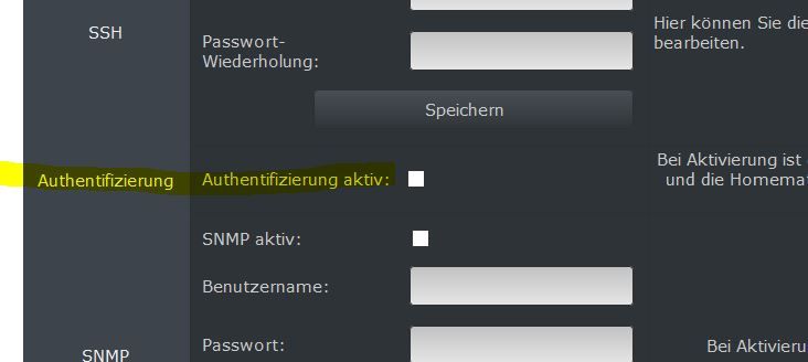

      bei der Einbindung der Homematic hm-rpc.x habe ich diesen nervigen Fehler der alle ca. 30s neu gezeigt wird ...
      Was habe ich (blutiger Anfänger wäre noch ein Lob ...) falsch gemacht ?!

      • RaspiUser
        RaspiUser last edited by
        @Glasfaser
        Das war's ... jetzt alles ohne die Fehlermeldungen ...
        Ich war der Meinung, mit den Eingaben bei der Konfiguration der rpc-Adapter "Nutze https" wäre es erl., zumal ja auch die Ampel grün war.
        Leidet jetzt eigentlich die Sicherheit in der CCU (d.h. bei mir in der RaspberryMatic) ?
        @sigi234
        Danke und siehe oben
        • Glasfaser
          Glasfaser @RaspiUser last edited by
          @RaspiUser
          Nicht gerade viele Angaben von dir ….. !
          Hast du den Haken in der CCU raus
          • sigi234
            sigi234 Forum Testing Most Active @RaspiUser last edited by
            @RaspiUser
            Screenshot von HM-Rega Adapter bitte.
            • RaspiUser
              @Glasfaser
              @sigi234
