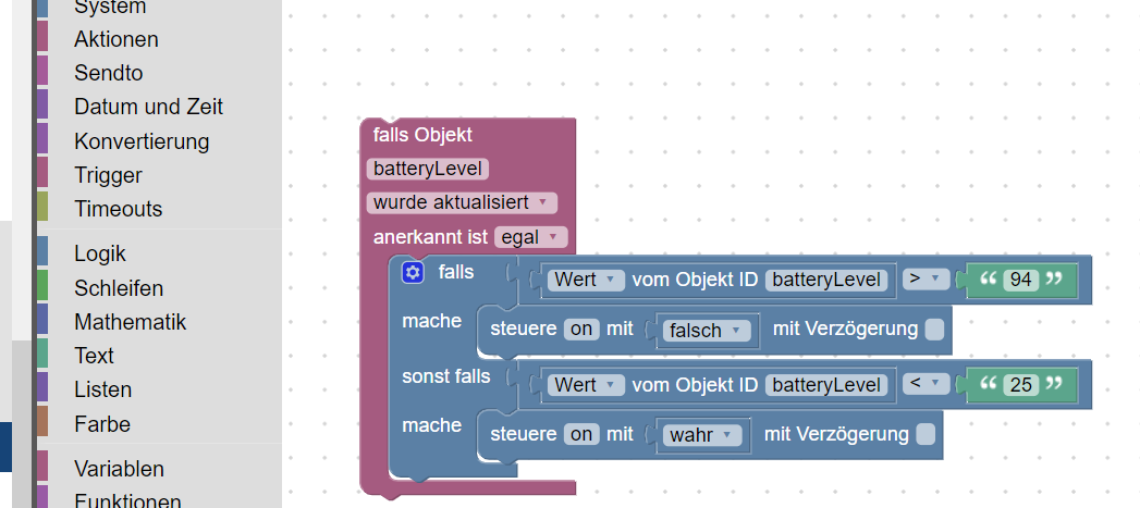

                @Linguistix
                Ich steure meine Tablets wenn Accu soviel % dann lade auf. oder schalte ich Fernseher an kommt meinen VIS Fernbedienung usw.
                Gruß OSR

                  @ostseereiter das mit dem Selber laden habe ich auch noch im Sin, dazu brauche ich eine Schalt und Messsteckdose denke ich mal und wie realisiere ich es dann weiter?

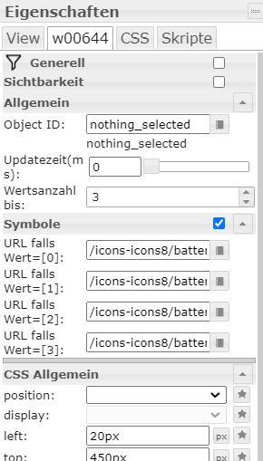

                    eine einfache Smarte Steckdose oder sonoff usw. reichen aus da Fully den Batteriestatus überwacht. dann einfach ein Blockly fertig.
                    Gruß OSR
                    Plattform
                    Linux x64 CPUs2 AMD G-T56N Processor 1646 MHz 8GB RAM
                    paul53P L 2 Antworten Letzte Antwort
                    • ostseereiterO ostseereiter
                      @ostseereiter
                      Enthält der Datenpunkt "batteryLevel" einen String ?

                                        wo finde ich jetzt das mit dem Blockly?
                                        Gruß René
                                        • IoBroker auf Windows 10 (Testsystem)
                                        • IoBroker auf Intel Nuc i3 (Produktivsystem)
                                        • Homematic IP
                                        • Rolladenaktor Broll
                                        • Tür Sensoren
                                        • Samsung TAB A als Anzeige
                                        • L Linguistix
                                          @Linguistix sagte:
                                          Javascript-Adapter.
