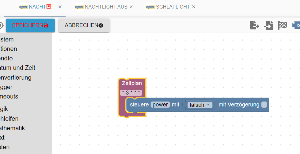

    Hallo Freunde es war glaube schon mal Thema hier das die einfachen Zeitschaltungen nicht mehr funktionieren.Gibt es da schon eine Lösung?
    Gruß OSR

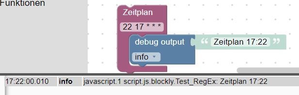

      @ostseereiter
      wann soll den geschalten werden ?
      so wird um 3 uhr morgens geschalten
      hier noch ein thread zum thema
      https://forum.iobroker.net/topic/24294/gelöst-wie-funktioniert-cron-in-blockly

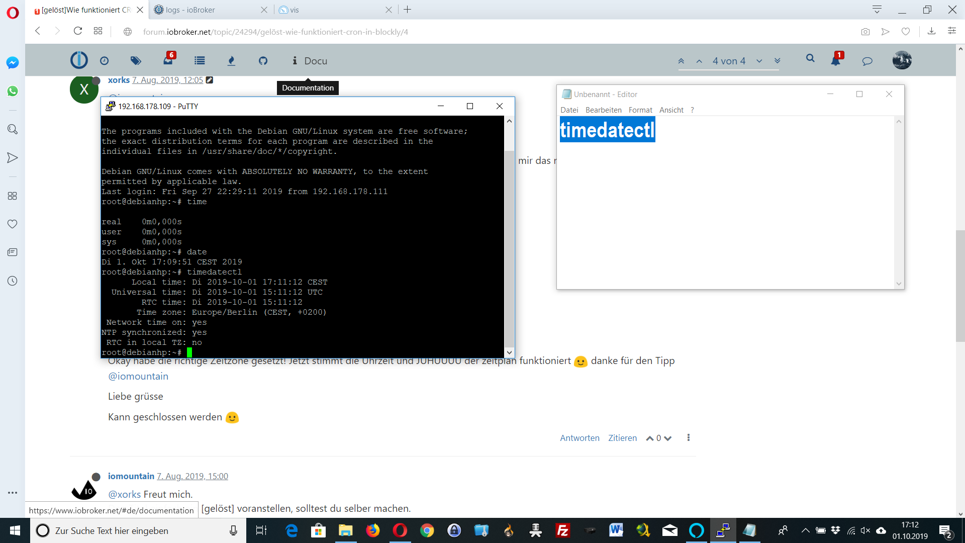

          @ostseereiter sagte:
          Die Lösung war bisher immer, die Zeitzone im OS korrekt einzustellen.

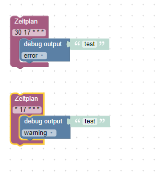

            liv-in-sky
            @ostseereiter du hattest vor zwischen 3 und 4 uhr morgens jede minute zu schalten - 60 mal
            hier mal zum testen - das obere blockly wird nur einmal einen log eintrag machen (rot)
            das untere jede minute bis 18 uhr (orange)
            und das was paul53 gesagt hat - so wie im link, den ich angefügt hatte
            überprüfe auch mal deine adapter versionen - sind die uptodate?

              ostseereiter
              so sieht es bei mir aus.
              mit welchen befehlen kann ich diese dann einstellen.
              Gruß OSR
                Dann sollte auch der Zeitplan in Blockly funktionieren.

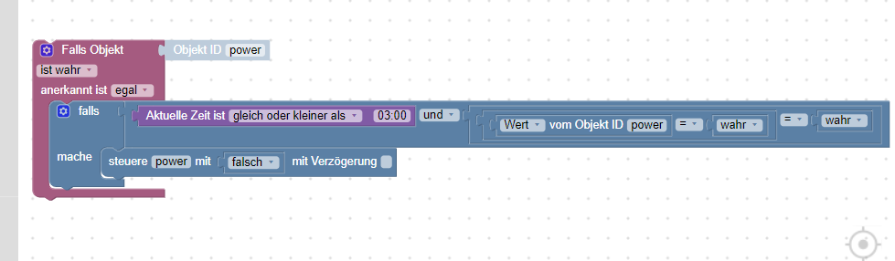

                  @paul53 sagte in Zeitschaltung:
                  genau das tut er aber nicht warum auch immer ich habe das auch erst später bemerkt das der Zeitplan nicht mehr funktioniert.
                  dann habe ich ein andres Blockly gesetzt aber das funktioniert ist aber umständlich.
                  Gruß OSR
