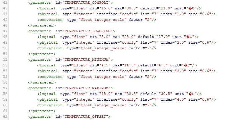

            EDIT: Laut XML-Datei gibt es die Geräte-Parameter "TEMPERATURE_COMFORT" und "TEMPERATURE_LOWERING".

                  Das sieht mir aber auch eher nach dem Heizungsthermostat aus, oder täusche ich mich da?
                  Beim JSON habe ich auch HKT geschrieben, denn ich habe keine HM-TC-IT-WM-W-EU.
                  Die XML-Datei und der Screenshot daraus ist vom HM-TC-IT-WM-W-EU.
