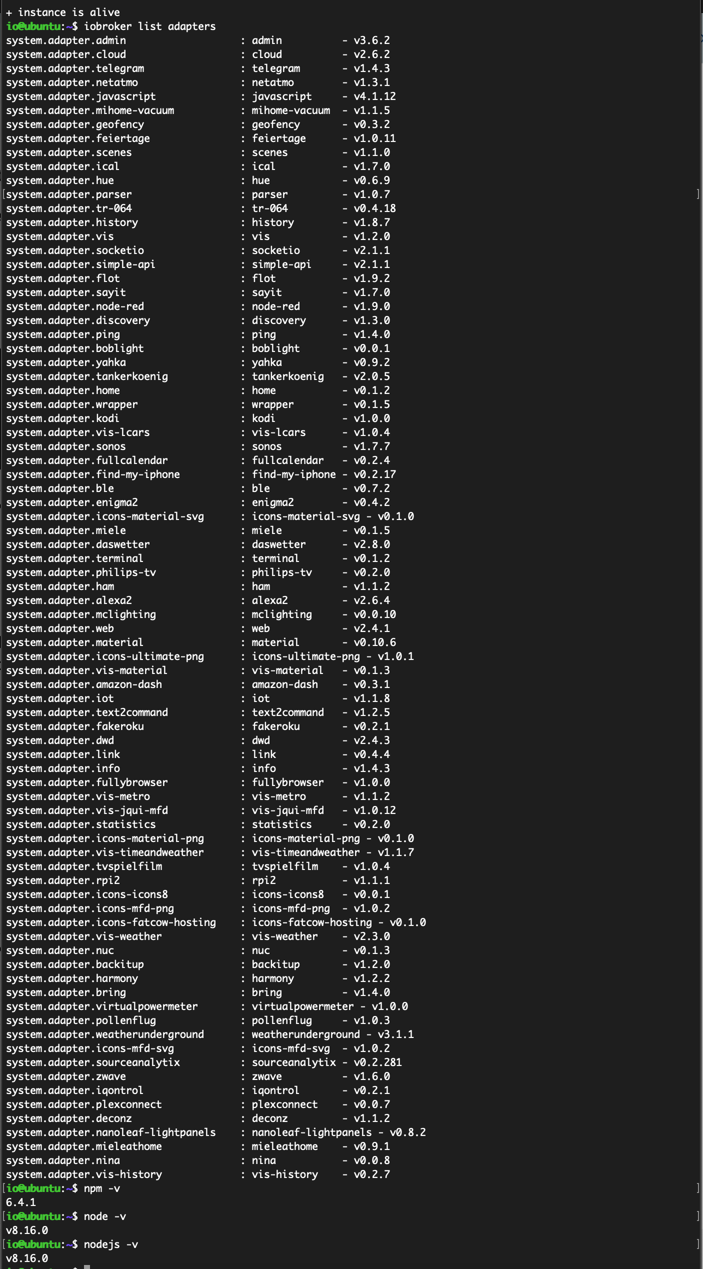

    @Stormbringer sagte in VIS Standard Projekt Einstellungen:
    Lädt sowohl am VIS Tablet als auch am iPad dann langsam...
    Hast du keinen Rechner den du direkt anschließen kannst , was dann mit der Seitenaufbau passiert.?
    Volles WLAN. ioBroker wird auf einem Intel Nuc betrieben wo nur ioBroker drauf läuft und die Hardware sich eigentlich langweilt ;o) Also denke Hardware kann man ausschließen.
    Du schreibst WLAN, wie hast du den Nuc mit deinem Netzwerk verbunden mit LAN oder WLAN ?
    Hast du Repeater im Einsatz ?
    Zeig mal :
    iobroker list Adapters
    iobroker list instances
    npm -v
    node -v
    nodejs -v

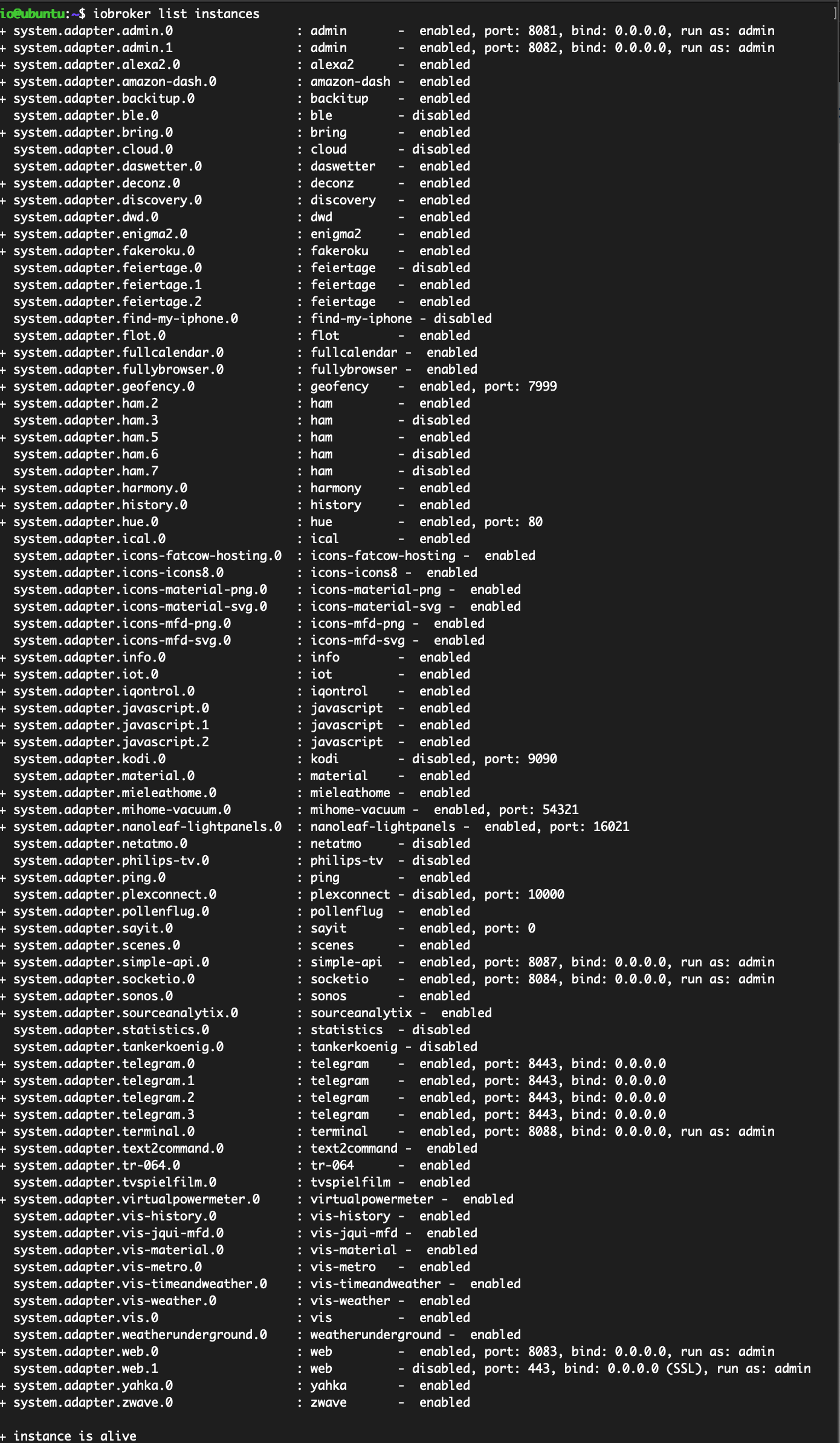

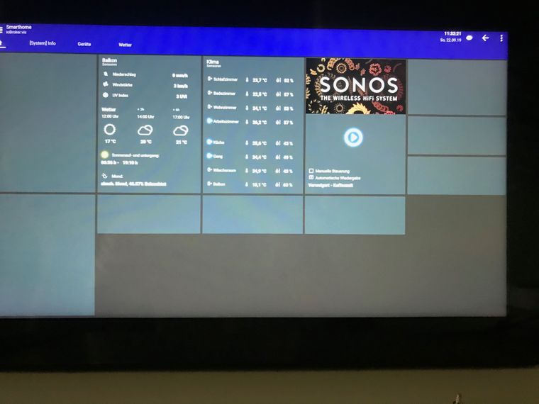

        @Stormbringer Also über LAN leider das Selbe. Nach Viewwechsel bleiben mit diesen Einstellungen Kacheln blank....
        Terminal sagt folgendes:
        Bildschirmfoto 2019-09-22 um 18.04.07.png Bildschirmfoto 2019-09-22 um 18.04.22.png
        Angaben zur Installation: JS Controller 5.0.12, npm 9.6.7, node 18.17.1, auf einem Intel NUC mit Ubuntu 22.04
        GlasfaserG 1 Reply Last reply

          @Stormbringer
          Ist das richtig , das du einen zweiten Admin und zwei weitere Javascript Adapter aktivierst hast ?
          System ist nicht gerade aktuell !
          S 1 Reply Last reply

              @Stormbringer
              Ja Node / NPM ….
              Wenn ich mir das so genauer anschaue , hast du sehr viel laufen ….History , sourceanalytix ,virtualpowermeter .... usw.
              Ich kenne dein NUC nicht … schafft er das überhaupt !?
              Muss ja ein Grund geben , das der NUC so langsam ist , hast du mal ein paar Adapter ausgeschaltet und damit getestet !?
