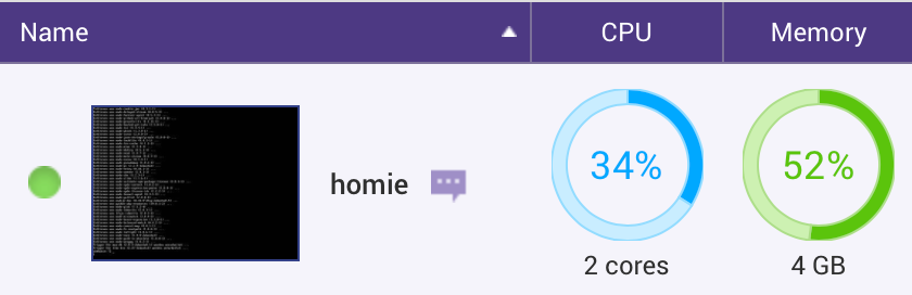

    In einem anderen Thread ging es mal um Speicher-Engpässe. Das sollte hier nicht der Fall sein. Ich hab laut iobroker Dashboard 37% Hauptspeicher frei.

        Hardwaresystem: QNAP-TS451A und Virtualization Station
        Arbeitsspeicher: 4GB
        Festplattenart: Virtuelle HDD

                                    @Adnim Den Verdacht hatte ich auch schon. Sieht aber nicht so aus:
                                    Läuft alles auf einer virtuellen Maschine auf einem QNAP System mit entsprechend zugewiesenen Ressourcen.
