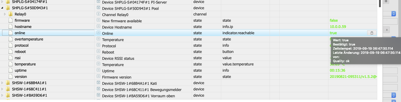

    Hi Leute!
    Hab einen PLUG, nun ist der Pool weggeräumt und der ausgesteckt.
    Sehe plötzlich auf der VIS den Schalter ?!?
    das Objekt stellt sich immer wieder selbst auf True
    obwohl er seit Tagen offline ist, auch in der Shelly APP
    kapier ich nicht.
    lg
    tom

      @freaktech , kann es sein, dass die IP Adresse 10.0.0.9 vom DHCP neu vergeben wurde?
      Status Online ist nur ein Ping an die IP Adresse. Vielleicht, werde ich die Ermittlung über einen http Request ersetzten.

        ja das ist möglich
        gut zu wissen, das würde es erklären.
        ich werde dem teil wohl lieber eine Reservierung bzw a fixe geben
        wenn ich dem Teil per shelly app even neue gebe bekommt dass der iobroker in Objekten dann mit?
        StuebiS 2 Antworten Letzte Antwort

          @freaktech , beim Shelly Flood und Smoke wird der online Status leider auch nur bedingt stimmen. Nämlich nur dann wenn der Shelly gerade per http erreichbar ist (sich nicht im sleep Modus befindet). Vielleicht nehme ich den Status dort raus!

            @freaktech sagte
            Ja

              danke
              dann werd ich wohl abends alle auf eine fixe einstellen
              sonst passiert das ja immer wieder mal
              und die VIS eight es dann falsch an
              ich kann den der offline ist sogar grad auf der VIS schalten
