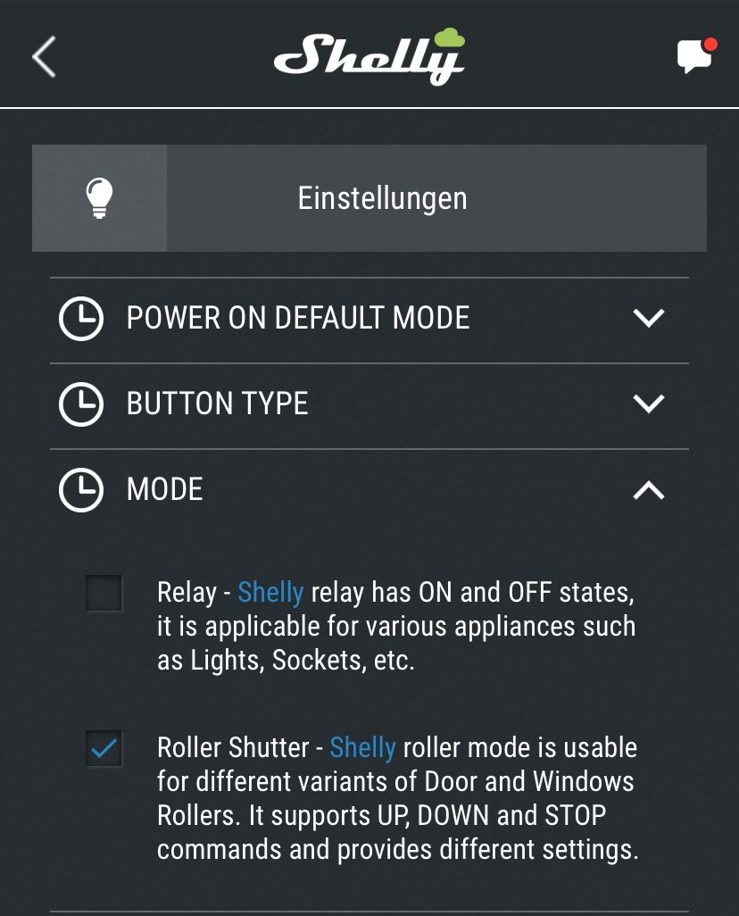

                  Ist der Shelly per Shelly App auch als Shutter konfiguriert?
                  Zeig doch mal den iobroker Objektbaum von Deinem Shelly (Screenshot)...

                    @eumats Ja war er...… stimmte alles in der Shelly app. hat etwas nerven gekostet sogar mit "überschlagen des Rollos":-(
                    heute dann erneut Motor eingestellt. shelly in app konfig, kalibriert, neu in brocker eingefügt und "Bedienung" nach deinem link eingegeben.... juhuuuuu läuft. auch in homekit und schalter in der wand, alles klasse. danke für deine hilfe nun können die nächste beiden Vorbaurolladen kommen.
