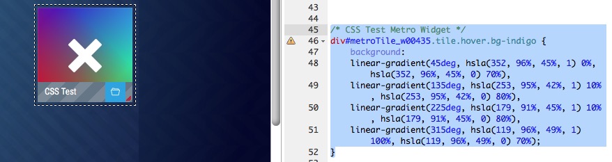

          Die ID des Widgets (hier: w00435) anpassen:
          /* CSS Test Metro Widget */
          div#metroTile_w00435.tile.hover.bg-indigo {
              background:
              linear-gradient(45deg, hsla(352, 96%, 45%, 1) 0%, hsla(352, 96%, 45%, 0) 70%),
              linear-gradient(135deg, hsla(253, 95%, 42%, 1) 10%, hsla(253, 95%, 42%, 0) 80%),
              linear-gradient(225deg, hsla(179, 91%, 45%, 1) 10%, hsla(179, 91%, 45%, 0) 80%),
              linear-gradient(315deg, hsla(119, 96%, 49%, 1) 100%, hsla(119, 96%, 49%, 0) 70%);
          ```` ![261_bildschirmfoto_2016-05-15_um_02.41.17.jpg](/assets/uploads/files/261_bildschirmfoto_2016-05-15_um_02.41.17.jpg)
          geht natürlich nur, wenn das Widget die Grundfarbe __indigo__ hat (Standard-Einstellung)
          Pix
          Edit: Geht noch einfacher:
           *   Widget anklicken
          *   In Widget Einstellungen unter CSS Klasse "farbe" eintragen
          *   Im Nachbarreiter CSS diesen Code unterbringen
              .farbe .bg-indigo {
                  background:
          Somit ist das dann schneller auf mehrere Widgets anwendbar, da man nur "farbe" in deren Einstellungen eintragen muss :lol:
          Nochn Edit:
          Andere Klassen gehen natürlich auch: bg-transparent, bg-orange, bg-green, usw.
