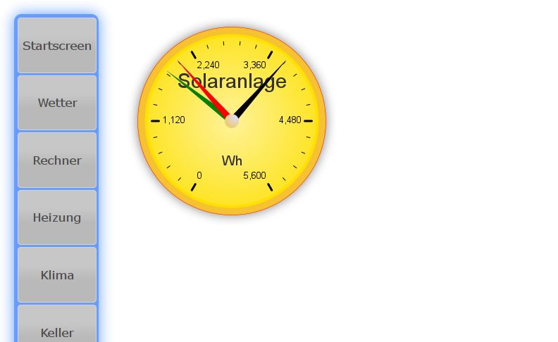

      Bin gerade dabei meine Solar-View zu erstellen:
      Wenn ich jetzt noch meine Ertragszahlen in der gauge verstecke werde ich mal deinen Adapter testen und die theoretischen Zahlen dagegen halten.

          Ist ja Wahnsinn:
          und der Tag ist noch nicht vorbei!
          ("IST" und "Prognose" sind nicht im Widget enthalten)
