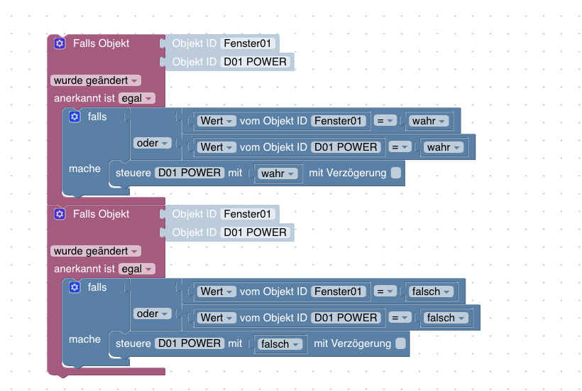

      du kannst beim Shelly wie beim Sonoff Tasmota mit RX oder TX gegen Ground schalten. nur in der Tasmotaberfläche auf den seriellen Eingang RX den Switch2 legen.
      oder im IO Broker das Signal des Türöffners "true" und "False" mit Blockly eine Routine machen.![Bild Text](Bildschirmfoto 2019-09-14 um 18.27.09.png Bild Link)
