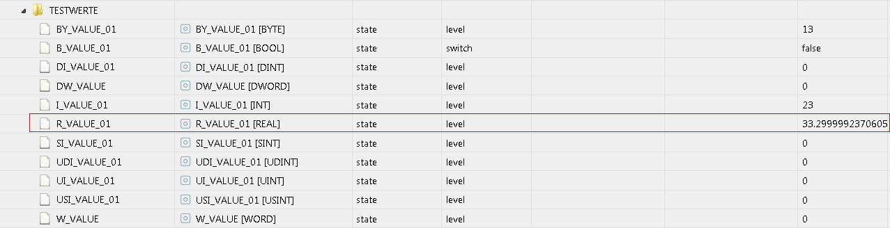

        @bmueller77 Hallo, danke für deine Antwort.
        Würde ich ja, nur das Problem ist, wenn ich einen REAL Wert über den Beckhoff Adapter einlese, entsteht durch das Umwandeln eine unnötige Anzahl an Nachkommastellen, obwohl der Wert eigentlich nur eine Stelle auf der Beckhoff Steuerung hat. Siehe Screenshots.

          Ja, du kannst bei vis "Number" als WIdget auswählen. Da kannst du die Nachkommastellen begrenzen.

            Du könntest auch den Linked Devices Adapter nehmen. Nutze den um meinen in °K gelieferten Wert in °C umzurechnen.
            Hat den charmanten Vorteil, Begrenzung der Nachkommastellen erfolgt im Adapter, und wenn du den Sensor mal austauschen musst, reicht es die Verknüpfung zentral zu aktualisieren.

                @bommel_030 Hallo, hab es jetzt erstmal mit dem Linked Device Adapter realisiert, funktioniert sehr einfach und gut, besten Dank für den Tipp.
                Hab zusätzlich dem Entwickler vom Beckhoff Adapter angeschrieben ob so eine Funktion direkt in die Adaptereinstellungen eingebunden werden kann, mal schauen.
