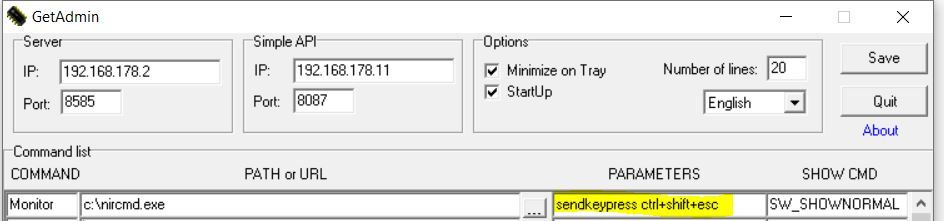

      Mein Tablet hat auch Windows 10 und ich steuere es mit GetAdmin.

          Über ein Skript in IoBroker zum Tablet.
          und dann wird der Befehl ( Programm GetAdmin) auf dem Tablet ausgeführt:
          sendkeypress ctrl+shift+esc

            was ist bei dir denn die Datei nicmd.exe

              @frodo777
              Das ist das Programm NirCmd - Windows command line tool

                      Mir fällt gerade auf das Du oben "….sleep Modus "schreibst ,
                      ich schalte nur über den Energiesparmodus in Windows den Bildschirm aus ( 1 Minute )
                      und über den Befehl "ctrl+shift+esc" wird der Bildschirm wieder aufgeweckt.
                      Aufbau :
                      Es klingelt an der Tür , der Bildschirm wird aktiviert ,der View wird auf Cam geändert ,
                      nach 35 sek.. wird der View auf Hauptview gesetzt und dann bei Ablauf der 1 Minute geht der Bildschirm aus .
