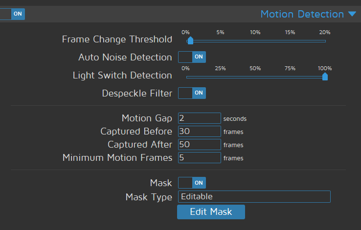

                      Die Bewegungen werden von vorbeifahrenden Autos erzeugt. Eine Zonen Einstellung wäre da klasse. Gibt es das auch? Also es soll nur Bewegung in bestimmten Bereichen angezeigt werden..
                      crunchip 1 Reply Last reply Reply Quote 0
                      • crunchip
                        crunchip Forum Testing Most Active @SeiteBallon74 last edited by crunchip
                        @SeiteBallon74 solltest vllt deine cam anders einstellen, da man nicht auf öffentliche Bereiche filmen darf, das zum einen und zum anderen, ja man kann Bereiche ausblenden, die nicht mit einbezogen werden sollen. Auf edit Mask, dann kannst du alles ausmaskieren, wenn du mit deiner Maus aufs Bild klickst und einzelne Felder markieren
                        SeiteBallon74 1 Reply Last reply Reply Quote 0
                        • SeiteBallon74
                          SeiteBallon74 @crunchip last edited by
                          @crunchip
                          Vielen vielen Dank dafür. Richtig klasse. Das probiere ich gleich aus
