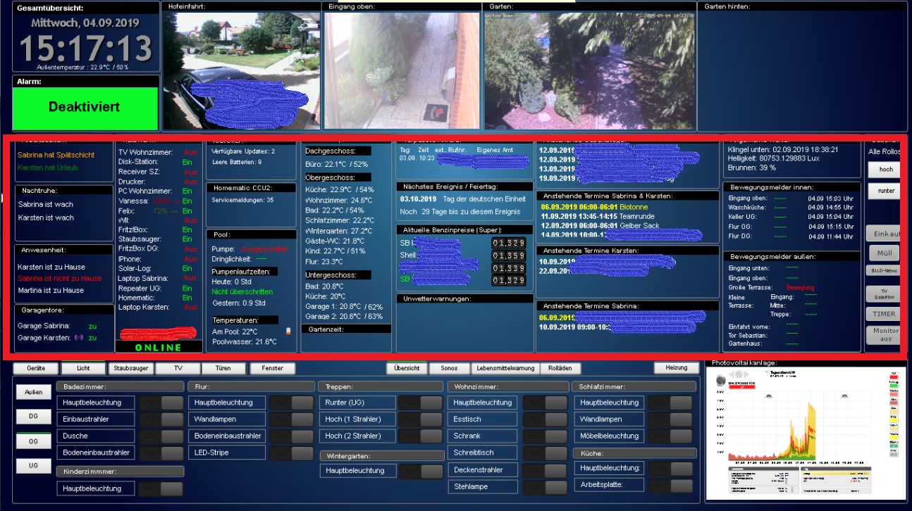

          Das ist meine View:
          Der rote Bereich ist eine "View in Widget 8" und wird über eine Variable gesteuert.

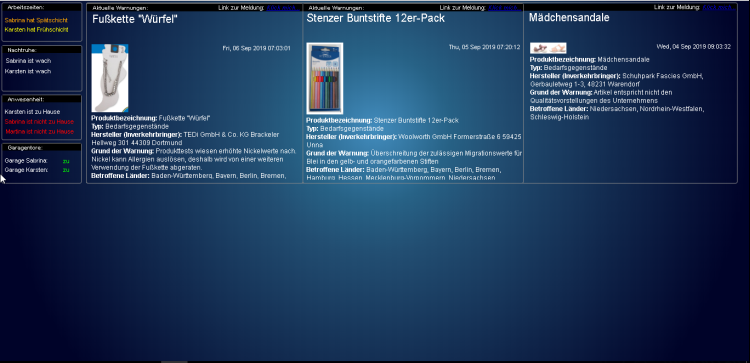

          Wenn ich aber aus irgendeinem Grund zurück in den Vollbildmodus gehe, (ohne eine View wechseln zu wollen)
          nimmt er irgendeine View aus dem "View in Widget 8" und stellt diese komplett dar:
          Auch an der URL zu sehen:
          Normal: http://ioBroker:8082/vis/index.html#Uebersichtoben
          Fehler: http://ioBroker:8082/vis/index.html#M_Lebensmittel
          Mache ich was falsch oder ist das eine Einstellungssache?
