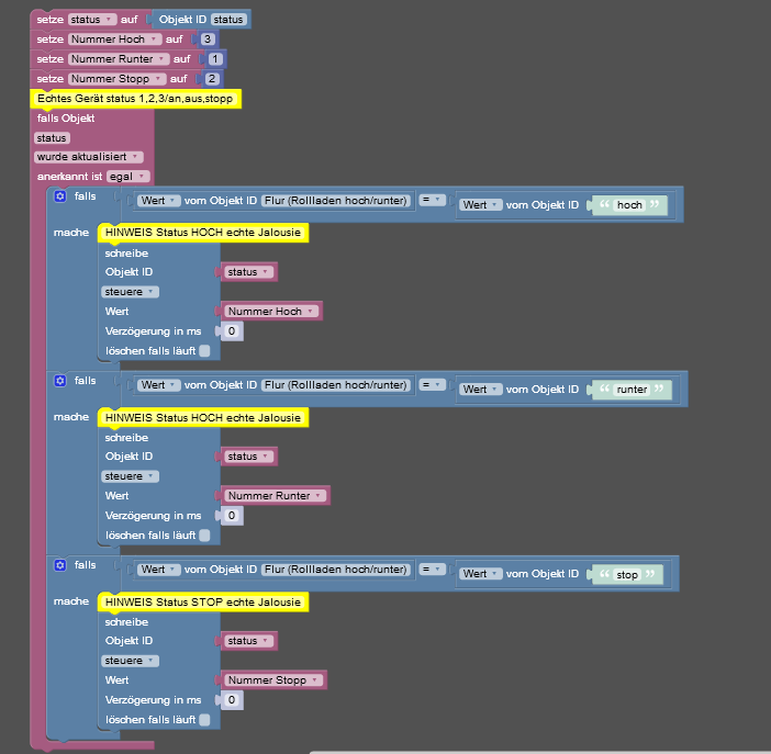

    Hallo Zusammen, ich hoffe hier kann mir jemand helfen (da ich noch recht frisch in dem Thema Blockly bin)
    Ich bin mal wieder am Testen mit meinen Rolladenschaltern (6 Geräte erfolgreich in Tuya angelernt und steuerbar). Leider klappt das Blocklyskript nicht so richtig :( Mein Ziel war es, ersteinmal einen Rolladenschalter (später dann alle) synchron zu meinem Lupusec Rolladenrelais (alle bis auf ein Lupusec Relais durch die smarten Rolladenschalter ersetzt) zu schalten.
    Hintergrund ist, dass mein Lupusecrelais das Rollo gegen 6Uhr zu 50% hochfährt und wenn die XT3 unscharf ist später ganz hochfährt. Wenn ich das Haus verlasse und Scharf schalte fährt das Rollo ganz herunter und wenn ich nach Hause komme und entschärfe hoch. Da in die tiefen Wanddosen nur Relais oder Taster passten hatte ich diverse Lupusecrelais mit Blende im Einsatz, was sich aber für meine Frau total dumm macht da Steuerung nur noch per App! Daher habe ich jetzt alle Relais bis auf eins durch die Tuya Rolladentaster ersetzt und wollte diese gerne automatisieren. Falls ihr eine bessere Idee habt um die Taster irgendwie mit der XT3 oder dem Relais zu koppeln bzw anhand von deren Statusänderung Aktionen durchzuführen, bin ich für alle Vorschläge offen.
    Das Lupusecrelais hat folgenden Status wenn der Rolladen geschaltet wird:
    hoch, runter, stop
    Die Tuyaschalter haben folgenden Status:
    hoch = (2)
    runter = (1)
    stop = (3)
    Mein Script habe ich teilweise von Elzersharks Script übernommen (hoffe das ist ok), wollte es allerdings stark vereinfachen, das Ziel:
    Lupusecrelais hoch= Tuyataster hoch(2)
    Lupusecrelais runter= Tuyataster runter(1)
    Lupusecrelais stop= Tuyataster stop(3)
    Anbei ein Screenshot meines Scripts, bin für jeden Hinweis dankbar! bin leider nocht nicht so gut in dem Thema :(
    Infos zum Script:
    ObjectID Status ist der Tuyataster (Status 1,2,3)
    ObjectID Flur (hoch/runter) ist das Lupusecrelais
    Ich hoffe ihr könnt mir folgen mit meiner Idee.
    Danke schon mal im voraus!

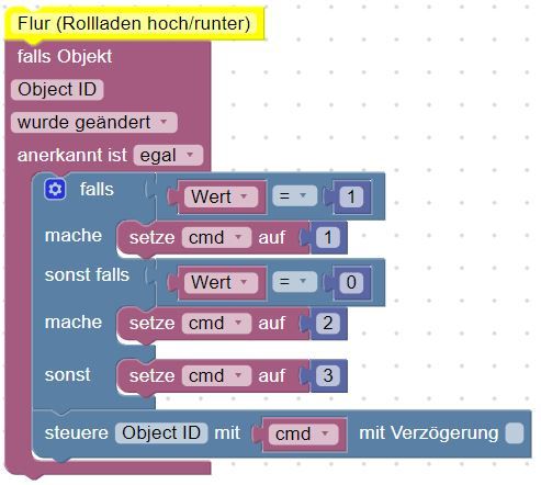

            @benziman
            Es wird der falsche Datenpunkt zum Triggern verwendet, denn die Quelle soll das Lupusecrelais sein. Ändere das Trigger-Objekt in Flur (Rollladen hoch/runter).
            Export (IDs zuweisen !):

              Hi, erstmal mal Danke für die schnelle Antwort und den Aufwand!
              Hat leider nicht funktioniert (Status vom Lupusecrelais wird auch nur sehr verzögert aktualisiert)
              Für die ObjectID habe ich das Lupusecrelais (Flur) und davon die ID "switch" genommen. unten bei ObjectID habe ich dann meinen Schalter im Arbeitszimmer genommen, leider tut sich nichts :(

                @benziman sagte:
                Anbei mal ein Screenshot vom Lupusecrelais.
                Der Datenpunkt mit dem Namen Flur (Rollladen hoch/runter) liefert keinen String, sondern Zahlenwerte - ist also ein Multistate-Datenpunkt. Poste mal die RAW-Ansicht der Objekteigenschaften (in Code Tags).

                    @benziman sagte:
                    Du meinst das hier oder?
                    Ja, und daraus sieht man, dass Zahlen geprüft werden müssen.

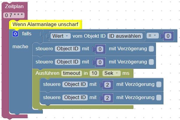

                            Schön dumm wenn man die Parameter für hoch/runter/stop falsch liest^^
                            Dann denke ich mal, das eine Kopplung an das Lupusecrelais wegen der Verzögerung ungeeignet ist, daher wäre meine Idee folgende via Zeitplan (getestet und funktioniert)
                            Drei Fragen dazu:
                            1. wie kann ich denn am einfachsten noch eine Hoch/Runterfahrzeit definieren (also z.B fahre um 6 Uhr für 10Sekunden hoch, entspricht ca 50%)
                            2. da ich 6 Tuyataster habe (bei denen der Status naturlich überall "Status" heist), wie kann ich das jetzt für alle Schalter umsetzen, einfach copy/paste unter die jeweiligen Einträge für alle sechs Schalter?
                            So vielleicht? (Test gerade hat nicht funktioniert!)
                            1. letzte Frage: gerne würde ich noch eine zusätzliche Bedingung wie bei 1. mitgeben: Sprich 1. bleibt im Script und es kommt eine weitere Bedingung hinzu: Fahre um 7Uhr Rolladen für weitere 10 Sekunden (da ja zu dem Zeitpunkt auf 50%) hoch wenn Alarmanlage unscharf.
                            hier zumindest meine Idee wenn Alarmanlage unscharf ist (Zeitintervall 10Sekunden fahren fehlt noch)
                            So sieht die Zeile in der Objektansicht aus für den Status unscharf.
                            RAW des Eitnrags

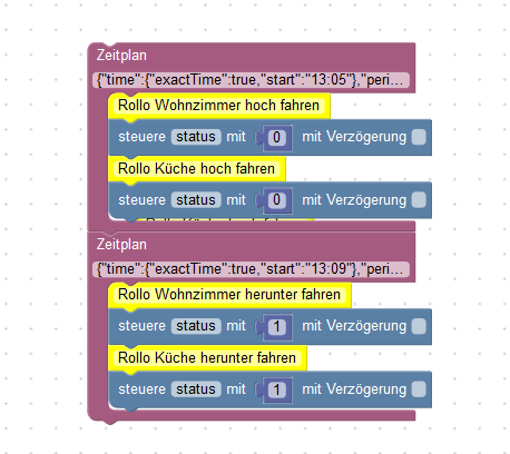

                              @benziman sagte:
                              Nach 10 s stoppen.
                              @benziman sagte:
                              Das solltest Du ändern, denn in Blockly sieht man die Namen der Datenpunkte, die beliebig angepasst werden können.
                              @benziman sagte in Tuyaschalter mit Lupusecrelais koppeln -Blockly:
                              Copy/paste funktioniert nicht, da alle 6 Datenpunkte ein andere ID haben. 6 mal steuere mit Zuweisung der jeweiligen ID funktioniert.
                              Die Abfrage muss innerhalb des Zeit-Triggers erfolgen.
                                --> da kann ich dir nicht ganz folgen, da ich nicht weiß wie ich diesen Block innerhalb des Zeitplans einfügen kann :/
                                  Zeitintervall habe ich hinzugefügt
                                  Wenn alle Rollos zur gleichen Zeit gestoppt werden sollen, genügt ein Timeout in dem alle Stop-Befehle ausgeführt werden.
                                  Hier noch eine Möglichkeit, mit Prozenten (z.B. aus einem Datenpunkt) anstelle von festen Zeiten bis zum Stop zu arbeiten:

                                    Das mit dem Status schaue ich mir mal an.
                                    Mein Zeitplan sieht jetzt wie folgt aus:
                                    so wie du meintest?
                                    Danke für deine Idee mit den Prozenten, versuche ich heute Abend!
                                    Sähe eine Verkettung dann in etwa so aus oder klappt das dann nicht?
                                    der oberste Zeitplan soll immer um 6 Uhr ausgeführt werden. der in der mitte nur wenn unscharf und der letzte auch immer egal ob unscharf oder nicht.

                                      @benziman sagte :
                                      Das sollte so funktionieren. Da der Stop für 2 Rollos jeweils gleichzeitig erfolgt, genügen anstelle von 6 Timeouts auch 3 Timeouts.
