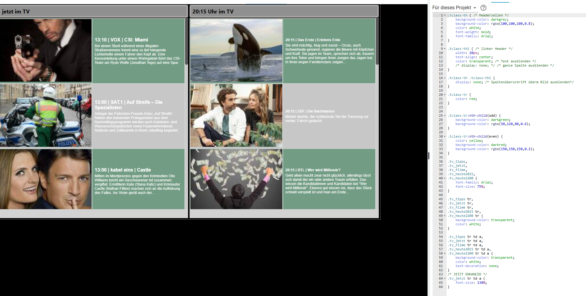

                • haselchen
                  haselchen Most Active last edited by haselchen
                  @pix
                  Leider nicht. Erstmal mega Danke das du das so ausführlich beschrieben hast.
                  Trotzdem ändern sich alle JSON Table mit deiner CSS.
                  Auch nachvollziehbar durch den User @Oli
                  Edit:
                  So wird das andere JSON verändert.
                  So sieht es ohne CSS aus
                  P 1 Reply Last reply Reply Quote 0

                    • haselchen
                      haselchen Most Active @pix last edited by haselchen
                      @pix
                      Habs auch mal anders probiert und Passagen aus der CSS gelöscht.
                      Im Editor passt es jetzt mit der Schriftfarbe.
                      Mein anderes Widget ist wieder normal durch diese Passagenänderung, aber jetzt kommt es:
                      die VIS App setzt das nicht um. Jegliche Änderung wird nicht übernommen.
                      In der Runtime sind die Veränderungen sichtbar.
                      Edit: Dein Vorschlag ändert leider nichts 😞
