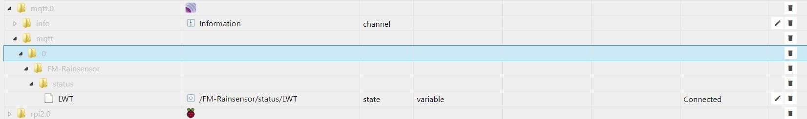

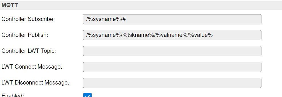

    Ich bin dabei meine ersten Schritte mit MQTT zu machen.
    Dazu möchte den Status eines Switch(Input) am Wemos in MQTT anzeigen.
    Die Verbindung an den MQTT Broker steht.
    Die Darstellung im Objekt bekomme ich nicht hin. Habe dazu 2 Bilder angehängt.
    Welche Einstellungen sind hier (noch) falsch?
    Danke für Eure Hilfe.

      hast du bei espeasy unter device beim switch "send to controller" angehackt?

        @Ritter said in MQTT mit ESPEasy an Wemos:
        Ja ist angehackt!
        Frage mich auch was die LWT Einträge sollen, ist ja nix ausgefüllt...

          @valbuz sagte in [MQTT mit ESPEasy an Wemos]
          LWT = Last Will and Testament
          Eine hinterlegte Nachricht auf dem mqtt-Broker mit beliebigem Topic, wenn der Client sich nicht mehr meldet ohne vorherige Abmeldung z.B. nach Verbindungsabbruch

            @umbm
            LWT ist mir klar aber meine Einträge im ESP sind leer für LWT...
            Werden die Daten dann dennoch gesendet? Kann man LWT deaktivieren?

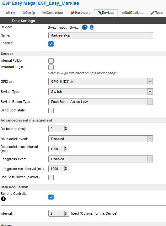

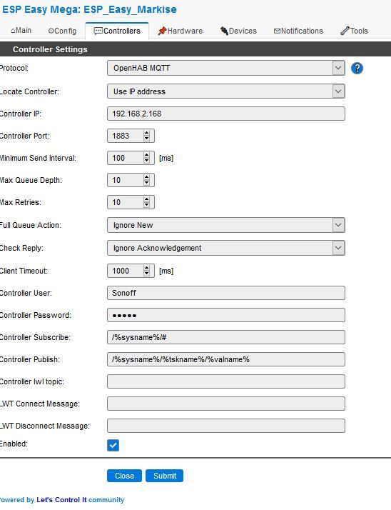

              ich möchte dieses Thema noch einmal etwas aufleben lassen.
              Ich stehe vor dem gleichen Problem. Leider bin ich aus den Anworten nicht schlau geworden.
              Ich füge mal ein paar Bilder bei, vielleicht erkennt Ihr meinen Fehler.
              Viele Grüße
