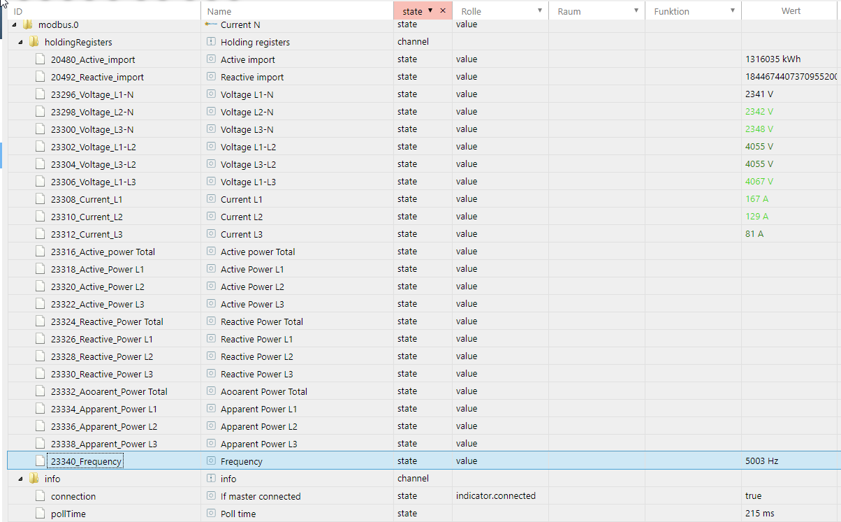

    Mittlerweile habe ich es hinbekommen ioBroker über einen RPi auf dem ser2net läuft mit meinem Stromzähler zu verbinden und Werte auszulesen.
    Das macht der Adapter auch ganz toll - zumindest für die UNSIGNED Werte.

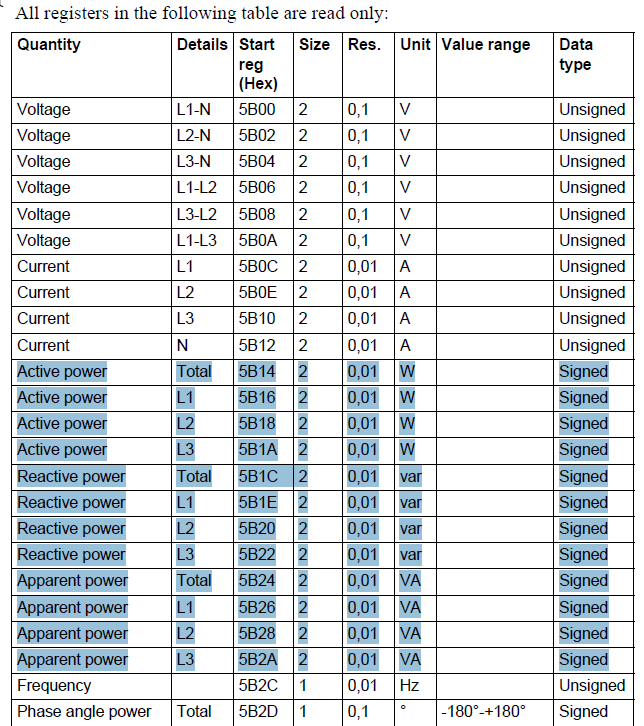

    Laut Datenblatt des Stromzählers sind aber gerade die z.B. aktuelle Leistung SIGNED Werte:
    Die habe ich wie folgt in den "Holding Registern" parametriert:
    Aber wie ihr sehen könnt, kommen diese Werte nicht in den Datenpunkten an. Habt ihr eine Idee wo ich schauen kann bzw. was anders eingestellt werden muss?

      So, in der Installationsanleitung des Zählers habe ich jetzt noch andere Register gefunden die auch die aktuelle Schein-, Blind- und Wirkleistung zur Verfügung stellen. Weil diese Register UNSIGNED Werte sind kann ich die auch auslesen und weiterverarbeiten.
      Dennoch bleibt das Problem mit den SIGNED Werten.
      Einen Wert den ich gerne auslesen würde ist ein 64-Bit Signed Wert. Dazu gibt es in dem Adapter leider keinen entsprechenden Datentypen. Wie könnte ich den auslesen? Mit zwei mal 32-Bit Unsigned und dann die 2 mal 32-Bit in javascript zusammenbauen und selber konvertieren?
