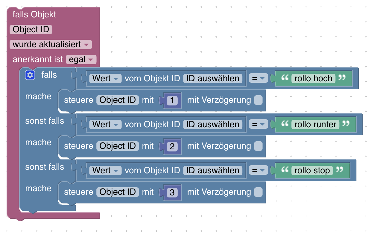

      nimm mal einen Mathe Baustein für die Werte 1,2 oder 3
      probiere mal so und stelle mal den Trigger auf wurde aktualisiert.

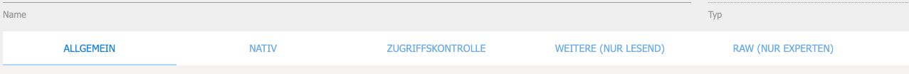

              @Mechy
              Du gehst auf der Objektseite auf Dein betroffenes Objekt und klickst ganz rechts auf den Bleistift. Und da dann ganz rechts auf RAW(nur Experten)

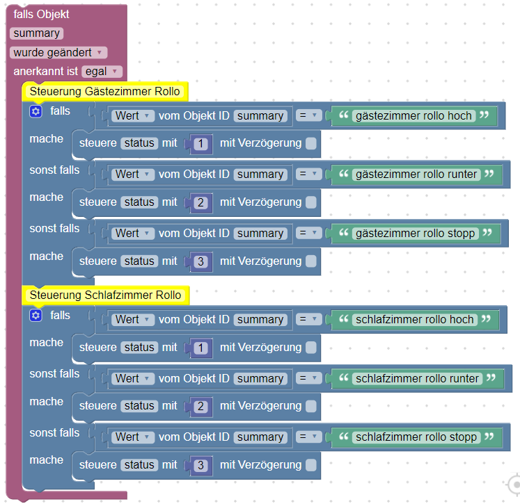

                          ich habe etwas experimentiert.
                          Das Problem ist das man die Sprachbefehle klein schreiben muss.
                          Außerdem sollte man das Gerät in der Alexa App löschen, da man sonst die Rückmeldung bekommt, das etwas nicht funktioniert, obwohl es dann funktioniert.
                          So sieht das ganze dann aus:
