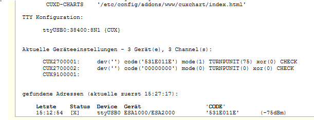

          Ich hab gerade noch mal geguckt, die werte können ja eigentlich auch nicht stimmen, denn eigentlich sollte das rauskommen
          ich hänge mal noch den Log vom CUxD an
          aktuelle Parameter: (* = bei Änderung Neustart erforderlich)
          *LISTENPORT '8700'
          *HM-SCRIPTHOST '127.0.0.1'
          *HM-SCRIPTPORT '8181'
          *RPCHOST '127.0.0.1'
          *RPCPORT '8701'
          HTTP-REFRESH '5'
          TERMINALLINES '25'
          RCVLOGSIZE '10000'
          CUXINITCMD 'X21'
          LOGFILE ''
          LOGLEVEL '1'
          LOGSIZE '1000000'
          LOGFILEMOVE ''
          DEVLOGFILE ''
          DEVLOGSIZE '100000'
          DEVLOGMOVE ''
          DEVLOGMOVE-HR ''
          DEVLOGEXPORT ''
          DEVTIMEFORMAT '%Y-%m-%dT%X'
          DEVDATAFORMAT ''
          DEVLOGOLDALIAS '0'
          SUBSCRIBE-RF '1'
          SUBSCRIBE-WR '1'
          AUTOSAVE '1'
          MOUNTCMD ''
          UMOUNTCMD ''
          BACKUPCMD ''
          SYSLOGMOVE ''
          SYSLOGMOVEDAILY ''
          TH-DIR ''
          TH-DIR-FILTER ''
          ADDRESS-BUFFER '120'
          CLOUDMATIC_CMD '/etc/config/addons/mh/cloudmatic'
          WEBCAMCONFIG '/usr/local/addons/cuxd/webcamconfig.ini'
          WEBCAMSNAPSHOT '/tmp/snapshots'
          WEBCAMCACHE '/tmp/webcams'
          SYSLOGFILENAME '/var/log/messages'
          CUXD-CHARTS '/etc/config/addons/www/cuxchart/index.html'
          TTY Konfiguration:
          ttyUSB0:38400:8N1 {CUX}
          Aktuelle Geräteeinstellungen - 3 Gerät(e), 3 Channel(s):
          CUX2700001: dev('') code('531E011E') mode(1) TURNPUNIT(75) xor(0) CHECK
          CUX2700002: dev('') code('00000000') mode(0) TURNPUNIT(0) xor(0) CHECK
          CUX9100001:
          gefundene Adressen (aktuelle zuerst 07:34:46):
          Letzte Status Device Gerät 'CODE'
          ttyUSB0 ESA1000/ESA2000 '531E011E' (-66dBm)
          Gruß Dirk
          Gruß Dirk
          Raspi3 CCU
