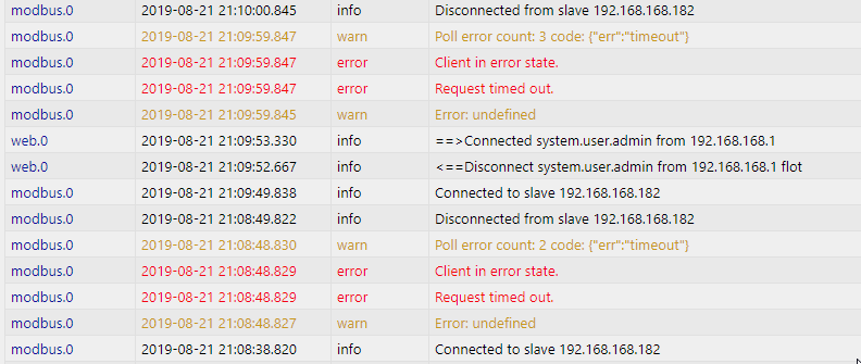

      habe jetzt anstelle des TCP/RS485 Wandlers mal ein Raspberry mit ser2net dazwischen geschaltet. Auch hier habe ich exakt das gleiche Fehlerbild:
      Hatte nur gerade gesehen das der Modbus-Adapter bzw. dessen Instanz selber in der Registerkonfiguration die Registeradresse auf den falschen Wert gesetzt hat. Ich habe die Adresse dann wieder korrigiert, bekomme aber immer noch die oben gezeigten Fehler.
      Irgend eine Idee?
      Vielen Dank
      Artur
