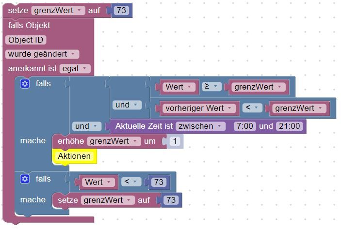

      @TG70 sagte:
      Nachricht erst dann, wenn Wert sich auf weiter 74 % erhöht hat
      Meinst Du so ?
      TG70T 1 Antwort Letzte Antwort
        @TG70 sagte:
        Meinst Du so ?

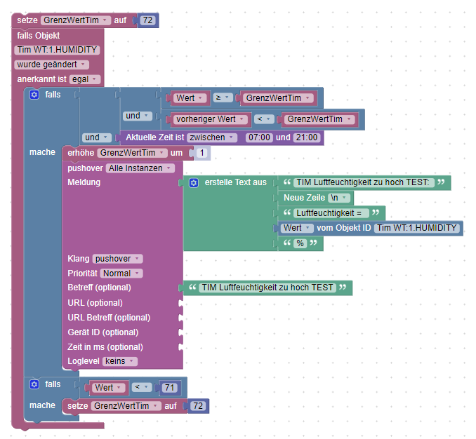

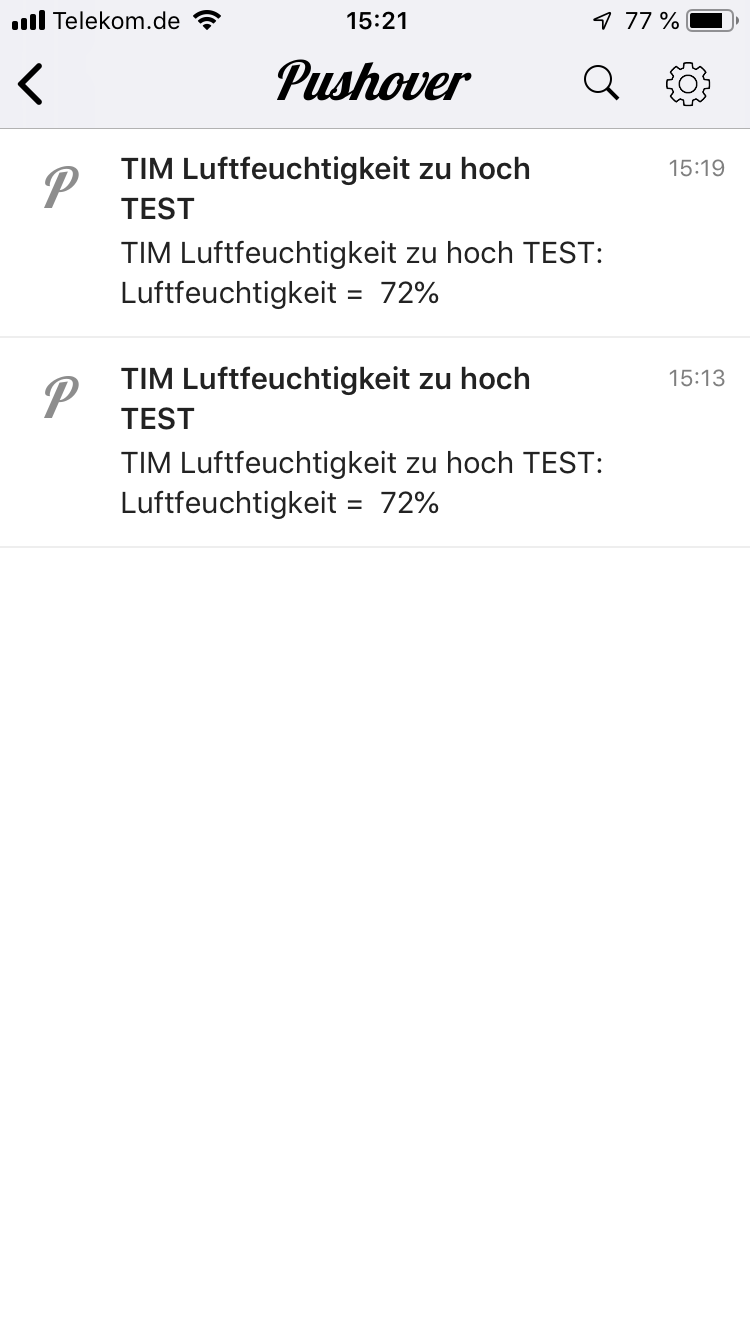

          Ok klappt noch nicht
          Nachricht wird trotzdem immer wieder geschickt

            @TG70 sagte:
            Das passiert, wenn der Wert zwischenzeitlich auf 71 % gesunken ist, da dann der Grenzwert auf 72 % zurück gesetzt wird. Abhilfe schafft eine Hysterese:
            falls Wert < 71 setze GrenzWertTim auf 72

              @paul53... danke dir wieder für deine Rückmeldung ... was kann ich jetzt dagegen tun ... mir wäre es ja am liebsten... wenn beim eingestellten Wert (zb 72%) eine Nachricht vesendet wird ... die nächste bei 73 % .... 74 % usw.
                @TG70 sagte in:
                Wie schon geschrieben: Da ein Pendeln um den aktuellen Wert normal ist, sollte man eine Hysterese zu Rücksetzen auf 72 % verwenden:
                @paul53 sagte in Blockly - Nachricht Luftfeuchtigkeit:

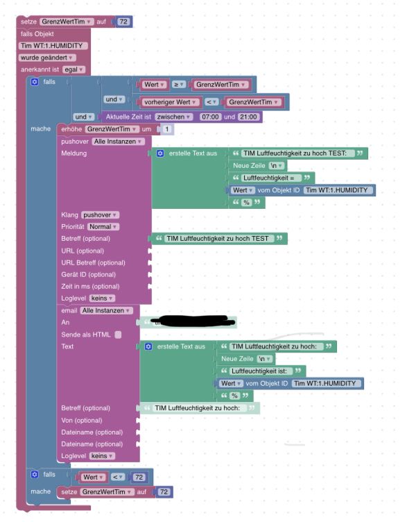

                  Meinst du den Wert den ich unten als "Falls" schon im Blockly habe ???
                  ∘ MB ASRock J4105M Intel J4105 CPU M-ATX | 16 GB RAM | 480 GB SSD ∘ PROXMOX LCX-Container > IoBroker
                  • TG70T TG70
                    @TG70 sagte:
                    Ja, dort nur den Vergleichswert verringern, so wie Du es gemacht hast.
