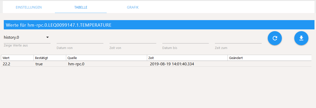

        hmmm ... also ... im Verzeichnis sind alle Daten da. In Flot auch. In der Datentabelle beim Objekt sind Daten mal da und dann wieder weg. Mir werden dort immer nur entweder ein paar wenige oder dann plötzlich wieder gar keine Werte angezeigt.
        Hier z.B. nur der letzte Wert von gerade eben. Keine älteren Werte:
        Im Log keine Auffälligkeiten.

          @nevermind
          Wenn das nach Anklicken des reload-Buttons so bleibt, dann würde ich das mal weiter beobachten und ggf. als Bug abtun.
          Wie oft wird dieser Wert geloggt?

            Der Wert sollte bei jeder Änderung aufgezeichnet werden. Wird er ja scheinbar auch, nur eben nicht in der Tabelle angezeigt. Ich spiel gerade ein Backup von gestern Abend zurück (proxmox). Mal sehen wies dann aussieht.

              @nevermind sagte in History Daten nach Stromausfall weg?:
              Je nach Sensor kann das ja auch mehrere Stunden dauern - da will ich ja gerade drauf hinaus.
              (möglich dass da ein (ungewollter) Zeitfilter implementiert ist)
              Dann könnte man es in der History Datei sehen.

                Also nachdem ich das Backup eingespielt habe, ist alles wieder ok. Ich weiß leider nicht was das Problem war. Wie gesagt, die json-Dateien im history-Verzeichnis waren auf den ersten Blick ok, im Flot waren alle Daten da, nur in der Tabelle bei den Objekten wurden sie nicht richtig angezeigt. Wie dem auch sei ... geht wieder.
