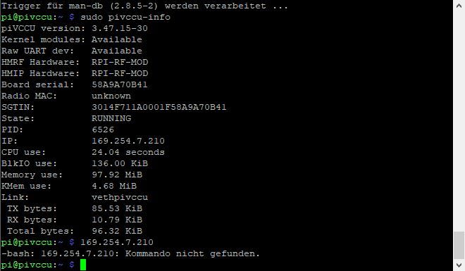

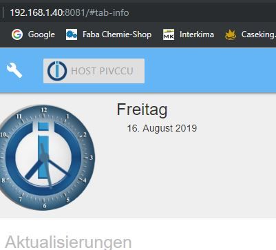

    Bin gerade dabei piVCCU manuell auf meinem Raspberry PI4 8GB zu installieren.
    ich bekomme im Laufe der Installation immer das selbe Problem:
    network bridge not found.
    Es ist nur der Raspberry via SSH erreichbar aber nicht die CCU3
    Wenn ich es anders herum macche und piVCCU direkt herunter lade, ist nur die CCU erreichbar, jedoch nicht der raspberry via SSH.
    Hat hier jemand eine Idee?

      @MathiasJ sagte in network bridge nicht gefunden:
      Die IP-Adresse des Raspbian kennst Du ?

        Habe gerade per sudo pivccu-info versucht, die IP herauszufinden.
        Raspberry hat die IP 192.168.1.40
        CCU soll die IP 169.254.7.210 haben was natürlich quatsch ist.!
