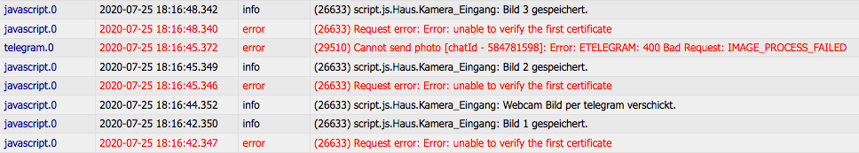

                      Ich benutze dieses Script (Danke dafür), bekomme aber diese Fehlermeldung:
                      Die Bilder sind da, in Telegram kommt auch nichts an.
                      Weiß Jemand einen Rat?
