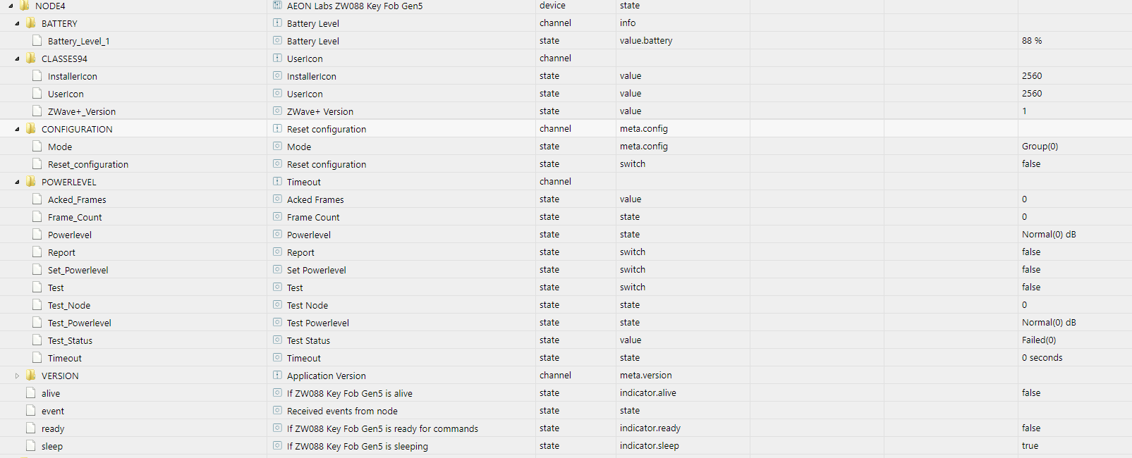

    ich habe eine Aeotec Key Fob Gen5. Dies ist ein kleiner Schlüsselanhänger mit 4 Tasten.
    Diesen habe ich über den Zwave Adapter auch problemlos meinen System hinzufügen können.
    Leider habe ich noch nicht gefunden wo mir der Status der Tasten angezeigt wird!(Alle anderen Parameter werden mir angezeigt)
    Hat zufällig jemand diesen Schlüsselschalter im Einsatz? und kann mir hier weiterhelfen?

    • arteckA Offline
      arteckA Offline
      arteck
      eigentlich unter event..

        @arteck
        Ich hab da eine Verständnisfrage: Wurde der richtig eingebunden?
        Die Doku sagt doch:
        Gesteuerte Kommandoklassen
        • Basic
        • Scene Activation
        • Switch Multilevel
        • Wake Up
        Sollte dann nicht auch Switch Multilevel im Tree auftauchen?

          @OstfrieseUnterwegs sagte in Key Fob Probleme über Zwave Adapter:
          sind Kommandoklassen, die das Gerät direkt per Association in anderen Geräten steuern kann.
          Sowas wie Tastendrücke werden eigentlich meist per CentralScene an den Controller gemeldet.
          • PatrickP Offline
            PatrickP Offline
            Patrick
            Denke auch das es nicht richtig eingebunde ist.
            Hab es schon mehr mal neuangelernt. Jedoch ändert sich nichts.

                                  • Ag3nt_Sn4k3A Offline
                                    Ag3nt_Sn4k3
                                    Hallo Leute,
                                    gibt es hierzu was neues? Habe mit den Handsender auch bestellt leider wird bei mir noch weniger angezeigt in dem Gerät als im ersten Beitag.
                                    Hat einer eine idee?
