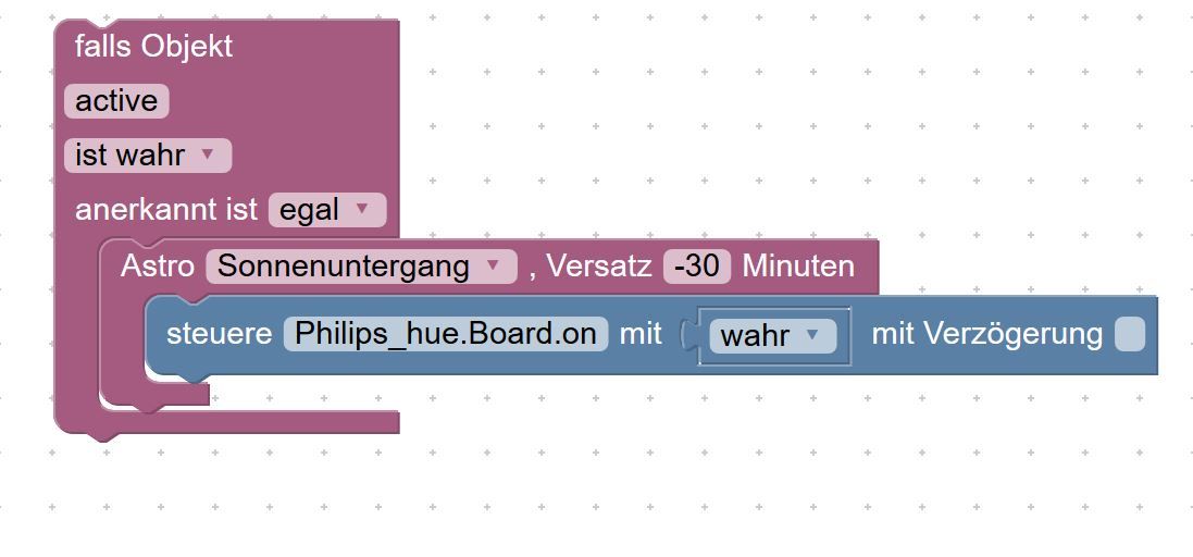

    So schaut mein Script aus:
    Also falls Objekt (mein Handy) Status von false auf true ändert und der Sonnenuntergang -30 Minuten her ist soll die Hue Lampe (Board)mauf true schalten.

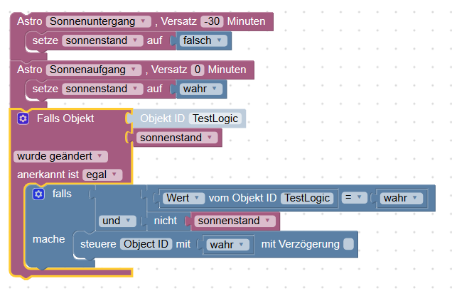

      hi, 2 trigger ineinander funktionieren nicht - man könnte eine variable nutzen, die den sonnenstand darstellt
      dann noch einen trigger auf das handy, wenn es im heimnetz ist, und die variable vom sonnenstand paßt, schaltest du die lampe ein

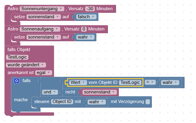

      testlogic ist das handy
      im "falls" block wir ddie lampe geschaltet
      wenn du zum sonnenuntergang schon zuhause bist - also handy ist true - wird nicht geschaltet - wenn du das möchtest müßtest du anders vorgehen

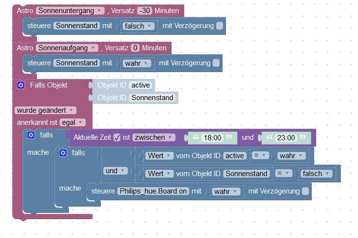

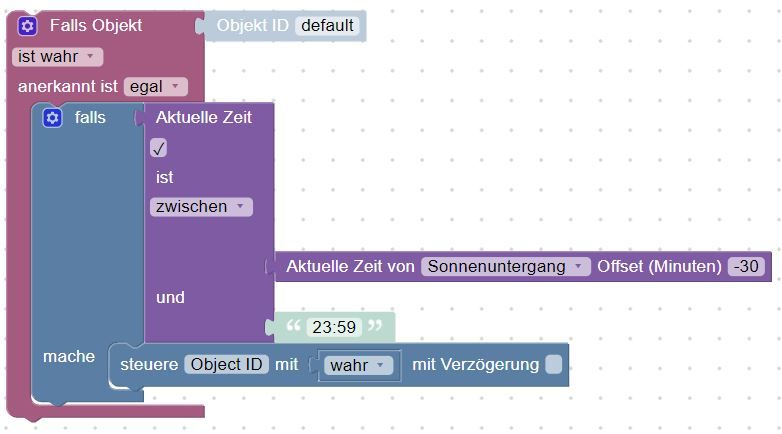

        Der Astro-Trigger wird zu einem Zeitpunkt aktiv, Du willst aber prüfen, ob das Ereignis (active geht auf true) in einer Zeitspanne erfolgt. Vorschlag:

            Leider funktioniert es immer noch nicht wie gewünscht. Komme ich nach Sonnenuntergang nach Hause geht das Licht an. Allerdings schaltet es sich nicht ein wenn ich vor Sonnenuntergang bereits zuhause bin. Schalte ich einmal Wlan aus und wieder ein, geht die Lampe direkt an.
            Anbei der Script aktuell:

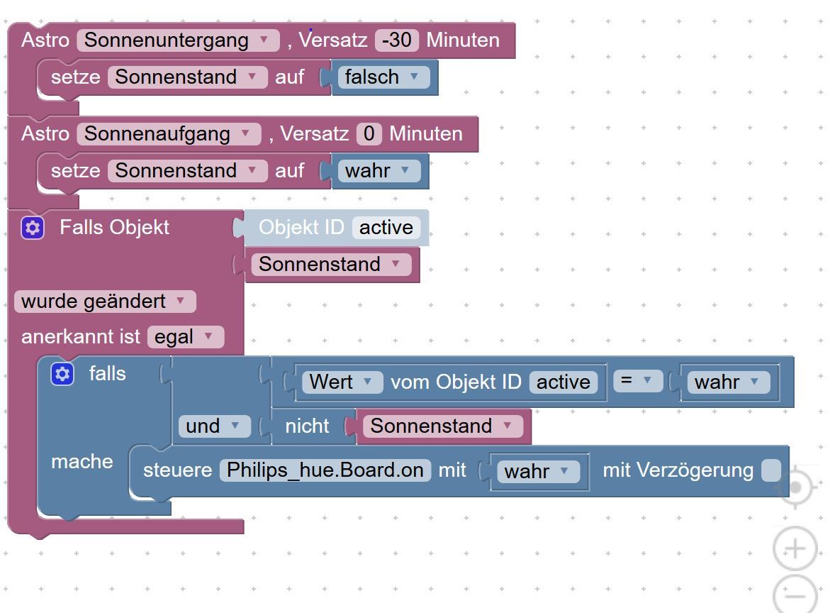

                    @DarkDevil
                    Man kann keine Variable (Sonnenstand) als Trigger verwenden, sondern nur Datenpunkt-IDs. Lösungsprinzip hier

                        jetzt lief der script (wie beigefügt) monatelang Problemlos durch, doch nun schaltet sich das licht nicht mehr ein.
                        Wenn es nach Sonnenunterlang ist und mein Handy Nachhause kommt (Object ID: active tr-064-community) schaltet die hue Lampe auf dem Board ein.
                        Ich ich aber schon vorhher zuhause schaltet diese nicht ein, erst wenn ich das WLAN an meinem Handy ausschalte und wieder aktiviere geht die Lampe an.
                        Hat sich in den letzten Monaten etwas geändert? Oder hat jemand noch eine Idee?
                        BG Dark
                        • D DarkDevil
                          BG Dark
                          @DarkDevil sagte:
                          Ja, die Sonne geht jetzt vor 18:00 Uhr unter.
