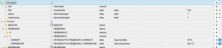

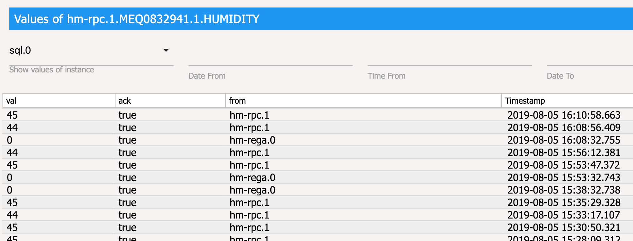

    Hallo ich habe seit ein paar Wochen das Phänomen, dass in der SQL Protokollierung nicht nur Werte von hm-rpc, sondern auch Werte von hm-rega auftauchen. Diese Werte sind jedoch vollkommen falsch.
    Dabei spielt es keine Rolle ob die Instanz hm-rega.0 aktiviert oder deaktiviert ist.
    Hat jemand eine Idee, was da vor sich geht?
