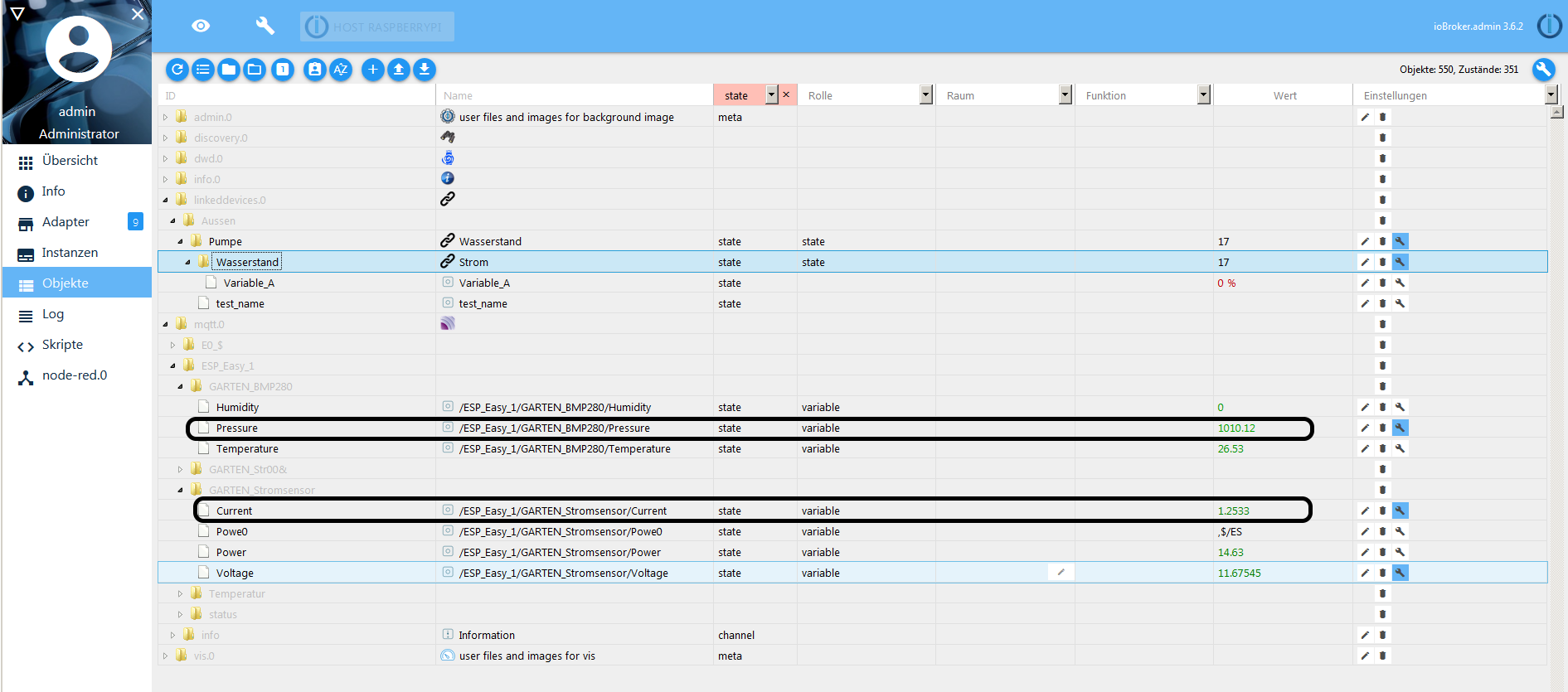

      @egon sagte in Sensordaten berechen - wie?:
      Unter Objekte-MQTT.0 wird mir nur 'Variable' angezeigt.
      Wie bekommst Du dann die Daten in Vis bzw. Flot ?
        Ich bin mir nicht sicher ob ich das richtig beschreibe.
        Ein Ina219 misst den Strom. Ein ESP8266 Modul (mit ESPeasy) schickt die Daten an den iobroker-Mqtt-Server.
        Unter Vis oder Flot wähle ich dann
        In Flot wähle ich im Feld ID den Sensor in MQTT.0 aus. Unter VIS ist das dann die Objekt-ID.
        Helfen dir diese Informationen weiter?
        Bei mir geht es um die Darstellung von Messdaten (5 Sekunden/Messwert und einer Darstellung über 2h oder 12 h) - incl. Berechnung.
        Ist hierfür Vis oder Flot überhaupt das richtige?

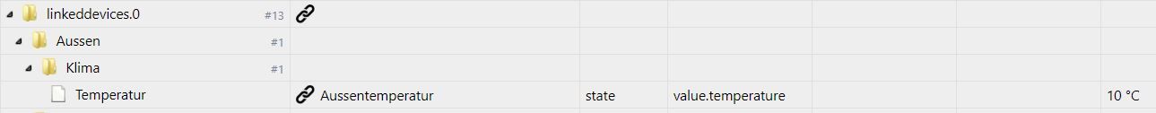

                    Hier ein Beispiel nach dem Schema "Raum.Gewerk.Messgröße" mit Umrechnung von °F nach °C.

                        @egon sagte:
                        in dem von dir dargestellten Fenster
                        Das ist das Fenster, das erscheint, wenn im Reiter "Objekte", Spalte "Einstellungen" mit dem Schraubenschlüssel ganz rechts eine Verlinkung erzeugt wird.
                        Aussen.Klima.Temperatur eintippen
                        Nein, so wie Du es siehst: Präfix: "Aussen.Klima", ID: "Temperatur", Name: "Aussentemperatur". Erzeugt wird dieser Datenpunkt:
                        Lautet der Pfad Aussen.Klima.Temperatur.Aussentemperatur? Oder ist "Aussentemperatur" die Abkürzung für "Aussen.Klima.Temperatur.Aussentemperatur"?
                        Die Objekt-ID lautet "linkeddevices.0.Aussen.Klima.Temperatur" und der Name ist "Aussentemperatur".

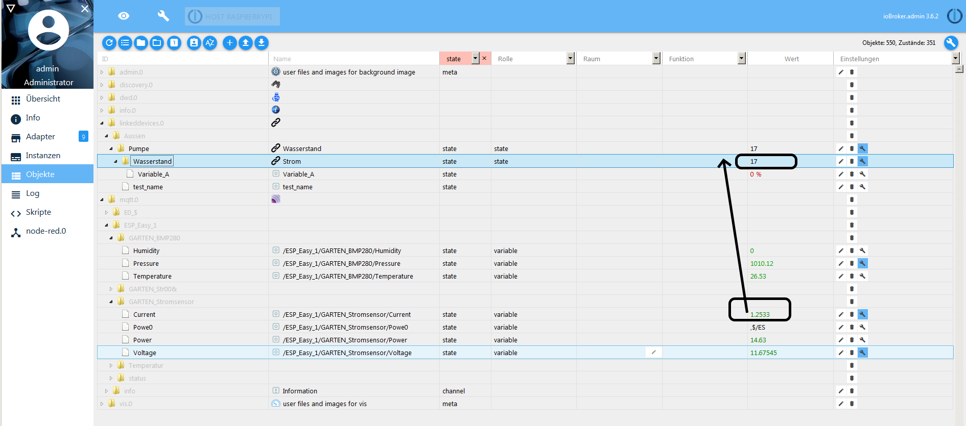

                            Woraus wird der Wasserstand berechnet ?
                            • E Offline
                              E Offline
                              egon
                              Der Wasserstand berechnet sich mit einer Geradengleichung aus dem Strom. Im Schacht hängt ein Drucksensor der je nach Wasserstand einen entsprechenden Strom einstellt, der mit dem INA219 gemessen wird. Die Umrechnung erfolgt dann mit einen Geradengleichungen
                              Wasserstand = Variable_A * Strom + Variable_B
                              Wasssermenge = Wasserstand * Variable_C
                              Evtl. muss ich noch den aktuellen Luftdruck berücksichtigen um die Messgernauigkeit zu erhöhen. Das erfolgt dann aber in einem zweiten Schritt und nur wenn es sich als notwendig herausstellt.

                                @egon
                                Sind Variable_A, _B, _C wirklich variable Werte oder sind es Konstanten ? Wenn es variable Werte sind, geht die Umrechnung nur per Javascript.
                                • E Offline
                                  E Offline
                                  egon
                                  Deine Vermutung ist richtig. Das sind Konstanten.
                                  • E egon

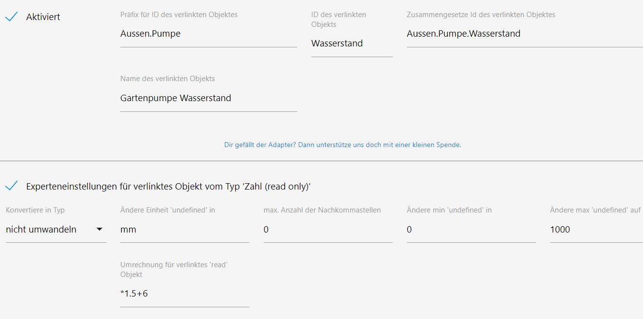

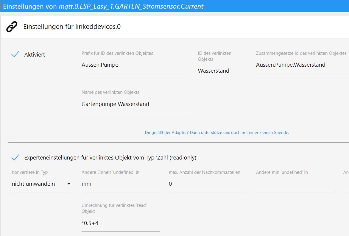

                                    @egon sagte:
                                    Dann könnte die Verlinkung mit Variable_A = 0,5 und Variable_B = 4 so aussehen:
                                    • E Offline
                                      E Offline
                                      egon
                                      Super.
                                      Jetzt muss nur noch alles mit der dem Messwert verknüpft werden, der in MQTT liegt. Das geht hoffentlich auch ganz einfach?
                                      • E egon
                                        Super.

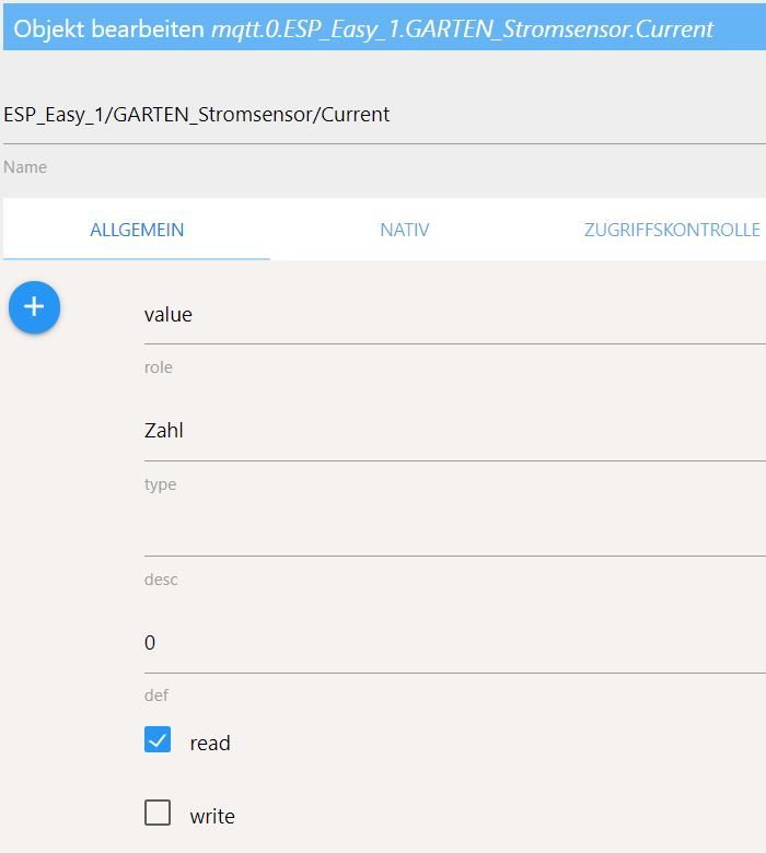

                                        @egon sagte:
                                        @paul53 sagte:
                                        Rechts in der Zeile des Datenpunktes "mqtt.0.ESP_Easy_1.GARTEN_Stromsensor.Current".
                                        • E Offline
                                          E Offline
                                          egon

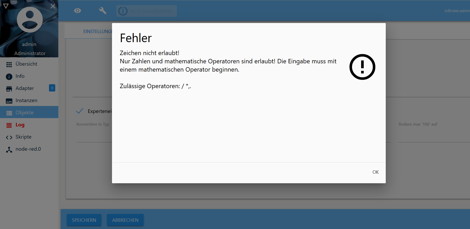

                                          Bei der Eingabe der Formel für die Berechnung kann ich nur * oder / verwenden. Plus oder Minus wird nicht angenommen.
                                          Kann man irgendwie eine einmal gewählte Formel nachträglich ändern?
