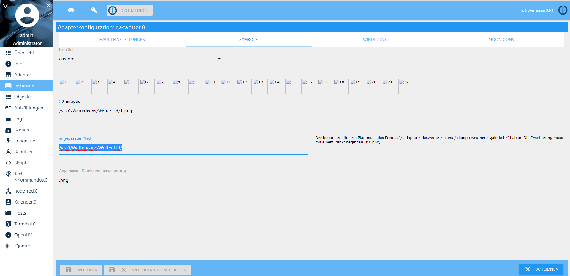

          Markus Faltermeier
          @Glasfaser
          Hi
          Es ist scheinbar so, dass ein Image Widget verwendet wird, wo abhängig vom Zustand einer Variable ein entsprechendes Bild geladen wird.
          Nur leider erscheint bei mir kein Bild. Es wird einfach ignoriert.
          Der Pfad zu den Bildern stimmt aber und die Variable gibt es auch.
          Verwende ich ein Standard Image Widget wird das Bild angezeigt. Nur hier kann ich nur ein Bild auswählen.
          Ich verwende dafür die selbe Variable und das selbe Bild
          Es funktioniert nur nicht mit diesem mehrfach Image Widget.
          Hast du eine Idee woran das liegen könnte
          Lg Markus

            sigi234S Online
            sigi234S Online
            sigi234
            @Markus-Faltermeier
            Das ist die Alte Version, die DP wurden geändert.........
            [{"tpl":"tplValueStringImg","data":{"oid":"daswetter.0.NextDays.Location_1.Day_1.iconURL","g_fixed":true,"g_visibility":false,"g_css_font_text":false,"g_css_background":false,"g_css_shadow_padding":false,"g_css_border":false,"g_gestures":false,"g_signals":false,"g_last_change":false,"visibility-cond":"==","visibility-val":1,"visibility-groups-action":"hide","refreshInterval":"0","signals-cond-0":"==","signals-val-0":true,"signals-icon-0":"/vis.0/Wetter_Sigi/lowbattery.png","signals-icon-size-0":0,"signals-blink-0":false,"signals-horz-0":0,"signals-vert-0":0,"signals-hide-edit-0":false,"signals-cond-1":"==","signals-val-1":true,"signals-icon-1":"/vis.0/Wetter_Sigi/lowbattery.png","signals-icon-size-1":0,"signals-blink-1":false,"signals-horz-1":0,"signals-vert-1":0,"signals-hide-edit-1":false,"signals-cond-2":"==","signals-val-2":true,"signals-icon-2":"/vis.0/Wetter_Sigi/lowbattery.png","signals-icon-size-2":0,"signals-blink-2":false,"signals-horz-2":0,"signals-vert-2":0,"signals-hide-edit-2":false,"lc-type":"last-change","lc-is-interval":true,"lc-is-moment":false,"lc-format":"","lc-position-vert":"top","lc-position-horz":"right","lc-offset-vert":0,"lc-offset-horz":0,"lc-font-size":"12px","lc-font-family":"","lc-font-style":"","lc-bkg-color":"","lc-color":"","lc-border-width":"0","lc-border-style":"","lc-border-color":"","lc-border-radius":10,"lc-zindex":0,"name":"Bild Tag 1","filterkey":"Bilder","comment":"DasWetter"},"style":{"left":"44px","top":"156px","width":"146px","height":"101px","z-index":"7"},"widgetSet":"basic"}]
            DP:
            Pfad:
            /vis.0/Wettericons/Wetter Hd/.............png
            Im Adapter DasWetter die Pfade anpassen.
