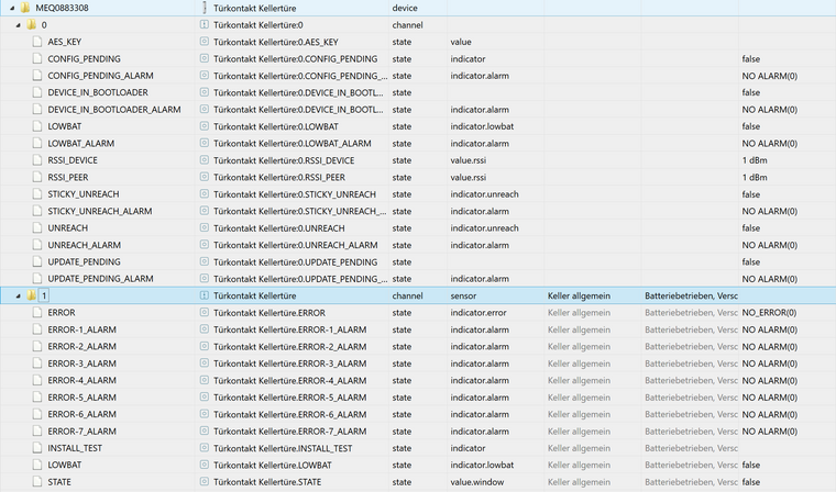

    auf Grund eines defektes meiner SD-Karte musste ich meinen Iobroker neu aufsetzen.
    Soweit funktioniert auch alles, nur bekomme ich nicht alle Daten von meiner Raspberrymatic.
    Die Einstellungen sind so wie vor dem "Crash"
    Die Werte der der HM-IP-Geräte sind alle da und werden aktualisiert.
    Die Objekte der "normalen" HM-Geräte werden alle in Iobroker angelegt, die Kommunikation mit der Raspberrymatic funktioniert also, jedoch bleiben alle Werte.
    Zu sehen im eingefügten Screenshot.
    Kann mir hier jemand weiterhelfen?
    Vielen lieben Dank für eure Hilfe.
    mfg Tom

      @Bachmann77 sagte in RPC grün, jedoch keine Werte!:
      bleiben alle Werte.
      ich sehe hauptsächlich ALARM-DPs - was soll sich da ändern.
      Ändert sich der state auch nicht, wenn du den Kontakt öffnest/schließt?
      Wie ist die Konfig des hm-rpc?
