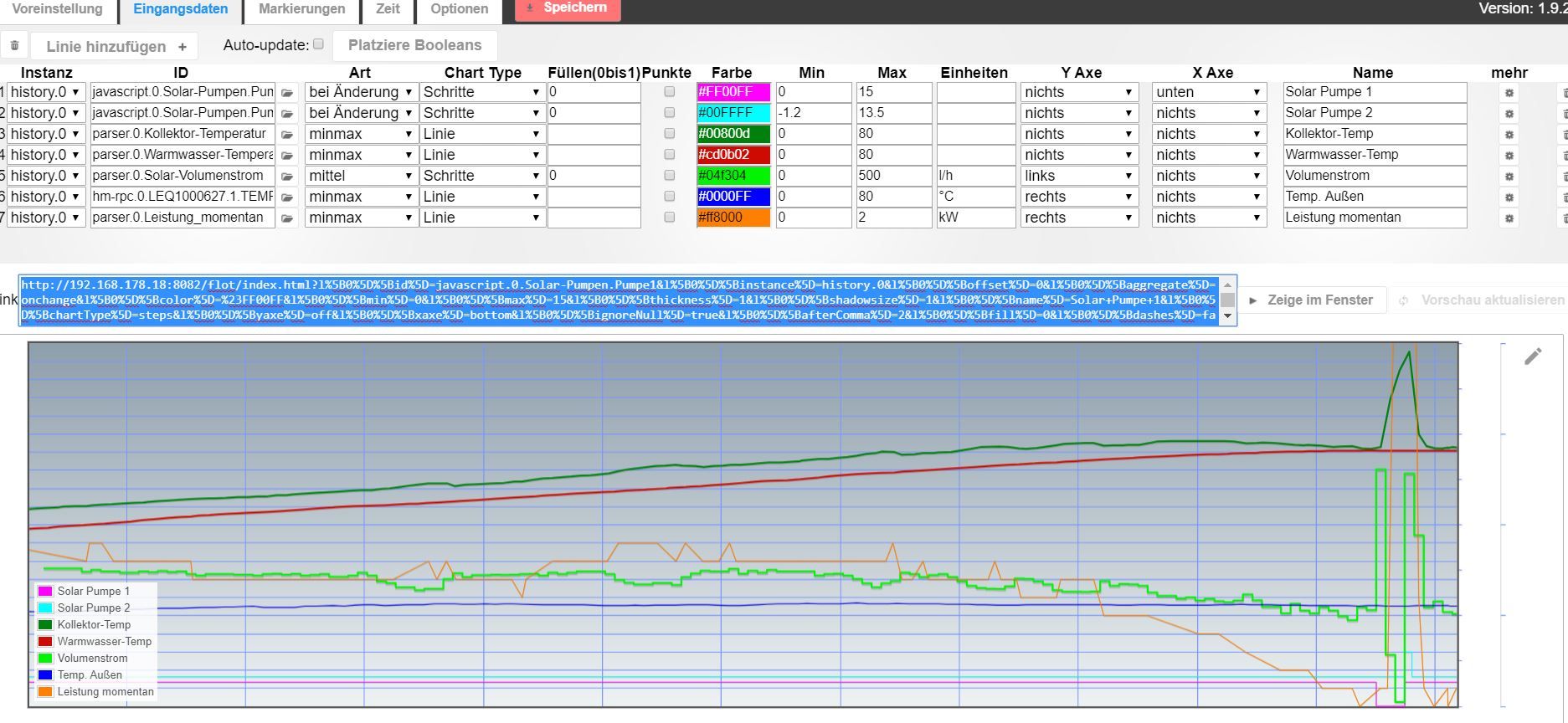

                  Noch eine Frage zu den Hilflinien.
                  Und zwar habe ich zwei Y-Achsen.
                  Möchte aber die erste rechte, in dem Fall hier die Temperaturskala in 5° Schritten haben.
                  Wenn ich hier Y-Ticks verstelle passiert gar nichts.
                  Nur wenn ich beim Volumenstrom (die linke Achse) Y-Tick von 17 eingeben habe ich 20 Reihen, wenn ich dort bei Y-Ticks 16 eingebe nur 10 Reihen. Wie kann das sein?
                  Noch einen Frage, wie erhalte ich in der Vorschau wie bei mir in VIS einen dunklen Hintergrund, damit ich die Skala lesen kann?
                  Thanks!
