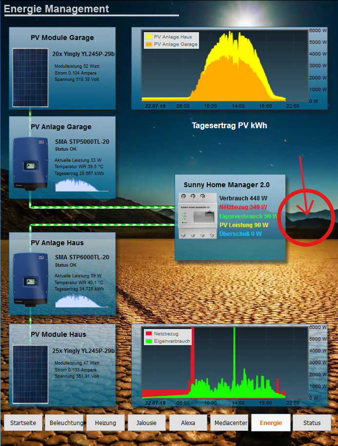

    nachdem ich endlich mal etwas Zeit finde, mich mit der ioBroker VIS auseinander zu setzen, habe ich angefangen, meine Energieflüsse im Haus einmal darzustellen. Die View ist optimiert für ein IPad in Portrait Auflösung.
    Allerdings möchte ich die Seite auch nicht allzusehr überlagern und deswegen die Hausverbraucher auf einer weiteren Seite darstellen, ohne die Navigationsleiste betätigen zu müssen.
    Gibt es hier eine Möglichkeit, wie ich einen einfachen Seitenwechsel durch "Blättern" hinbekomme? Gibt es da vielleicht ein fertiges Widget für? Kennt man ja z.b. aus PDF Kataloge
    Anbei eine Ansicht der View mit der Stelle Rechts, wo ich gerne eine Springende oder Blinkende > Klammer oder so einfügen möchte. Vielleicht hat ja wer eine Idee oder das bereits umgesetzt.
    Thx. Jochen

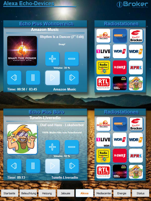

          Hab bereits mit dem Swipe Widget probiert, aber auch das funktioniert nicht. Durch die Auflösung des Tablets bin ich gezwungen mehrere Views zb. hier für die Echo Dots bzw. für das Multiroom zu erstellen
          Kennt sich denn hier jemand mit dem Swipe Widget aus und kann mir erklären, wie ich das ans laufen bekomme?
          Wenn ich das hier auf der Hauptview des Gewerks einsetze, und dann bei Rechts die nächste View angebe, wischt der aber in der Navigation rum, also springt dann in meinem Fall weiter auf Mediacenter.
          Danke für jeden Lösungsansatz
          Jochen

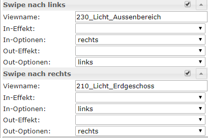

            als Beispiel habe ich bei mir
            Einen Button Licht in meiner Menüleiste, mit diesem wird View Licht Erdgeschoss geöffnet.
            Hier setzte ich swipe Navigation um dann zu Licht Obergeschoss und Licht Aussenbereich zu wechseln.
            einstellung bei Erdgeschoss
            bei Obergeschoss
            bei Aussenbereich
            TJJochenT 1 Antwort Letzte Antwort

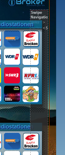

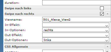

              hallte mich für bekloppt, aber ich habe das Swipe Widget gerade nochmal ausprobiert und jetzt funktioniert es 🙄 :woman-shrugging:
              Obwohl ich die weitere View bei Rechts eingetragen habe, muss ich wohl nach links wischen. Das war mir nicht klar 😂 😂 😂 Das kann man bestimmt drehen. Aber vorgestern hat das echt nicht funktioniert. komisch..
              Na Problem gelöst :-)
              Thx Jochen
              Edit: Ich hab es jetzt so wie bei crunchip eingestellt und schon funktioniert es auch richtig rum!
