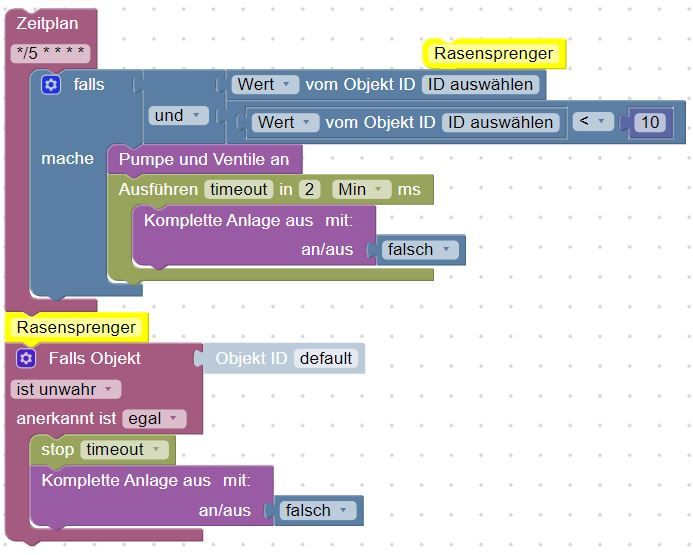

              Wenn ich nun einen Zeitplan davor setze, prüft der dann ob "Rasensprenger" an und ob Regen "<10", wenn "true" und "<10" dann durchlaufe Skript, wenn "false" lasse alles ausgeschaltet?
              Dann hätte ich mein Ziel erreicht. Wäre das so logisch korrekt aufgebaut?

                paul53 @Gerni last edited by
                @Gerni sagte:
                Nein, keine Trigger (Falls Objekt) innerhalb von Triggern (Zeitplan) verwenden ! So wird jede Minute ein neuer Trigger erzeugt.
                Vorschlag:
                G 1 Reply Last reply Reply Quote 0
