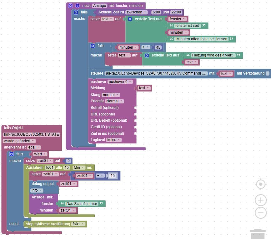

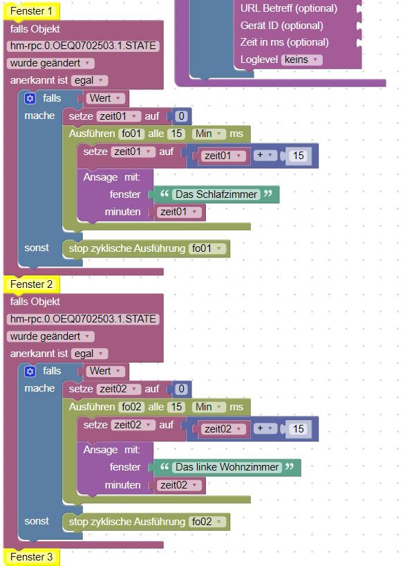

    ich sitze gerade vor einem Fall für den ich noch keine optimale Lösung habe (welche auch die Frau versteht/akzeptiert).
    Einfache Frage: Kann man manuell einzelne laufende Skripte wieder beenden? Wenn ja wie.
    Hintergrund:
    Ich habe 20 Blockly Skripte für unsere Fenster. Wenn eines geöffnet wird, dann beginnt das Skript nach 15 Minuten die erste Ansage (schließen) auszuführen, dann nach 30 und 45 Minuten.
    Wenn nun ein Fenster geöffnet wird, dann kann das Skript nur beendet werden, wenn man das Fenster schließt.
    Das kollidiert mit dem Wunsch nachts im Schlafzimmer das Fenster offen zu lassen.
    Als erste Lösung habe ich ein weiteres Skript, dass die Skripte für 2 Stunden deaktiviert (komplett unter iobroker admin > Skripte). Damit kann man quasi die erste Prüfung umgehen und da dann keine weitere Statusänderung erfolgt, wenn die Skripte wieder gestartet werden, ist man safe.
    Wenn jetzt aber meine Frau oder ich diesen Schritt vergessen werden die Skripte gestartet und das deaktivieren über mein Blockly Skript hilft nicht, da die Skripte im Hintergrund schon laufen.
    Einzig das beenden und neustarten des javascript-Adapters oder das schließen des Fensters hilft.
    Des Weiteren die Frage ob das anders (20 finde ich schon viel und 1 Skript wäre deutlich besser wartbar) sinnvoller lösbar ist? Ich dachte immer das geht über die Aufzählungen, aber damit komme ich leider noch nicht klar.
    Hier mal ein Skript als Blocky-Export:

      @Buddinski88 sagte in Laufende Skripte beenden:
      sinnvoller lösbar
      ein zweiter Datenpunkt "SollOffenSein" vom Typ Logik, der womit auch immer abends auf true gesetzt wird mit einbauen.
      B 1 Antwort Letzte Antwort
        sinnvoller lösbar
        B Offline
        B Offline
        Buddinski88
        @Homoran das ist eine gute Idee. Das Skript würde im Hintergrund dann aber weiterlaufen oder?
        • B Buddinski88
          So soll es ja auch sein...
          ...und warten, dass etwas passiert
            B Offline
            B Offline
            Buddinski88
            @Homoran ok danke, damit komme ich klar. In der Regel sind das ja nur wenige Fenster die länger offen sind.
            Hast du mir vielleicht noch einen Ansatz / Hinweis wie ich aus den vielen Skripten das in eines schieben kann und dann je nach Veränderung darauf reagieren kann?
            • XxJooOX Offline
              XxJooOX Offline
              XxJooO
              Ich würde versuchen, die aktuelle Zeit mit einer Zeit in der Nacht zu vergleichen um dann eine weitere Variable, wie von @Homoran vorgeschlagen, zu triggern und das in deine Skripte einzubauen.
              Ansonsten kann ich dein Skript nicht bei mir importieren, kannst du nochmal exportieren?
              ioBroker auf Intel NUC - Homematic CCU3/pivCCU auf Raspi 3B+
              • B Offline
                B Offline
                Buddinski88
                Dann baue ich noch mal eine Variable ein, aber in dem Schritt schaue ich auch mal ob man die Skripte nicht vereinheitlichen kann.
                Anbei noch mal das Skript als Upload (script-schlafzimmerfenster).
                Bin mir nicht sicher ob da das Forum evtl. etwas abschneidet.

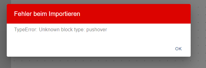

                • XxJooOX Offline
                  XxJooOX Offline
                  XxJooO
                  Leider bleibt es beim Fehler. Abschneiden glaube ich eher nicht, da das in der Regel sehr gut funktioniert...
                  sigi234S HomoranH 2 Antworten Letzte Antwort
                  • XxJooOX XxJooO
                    sigi234S Online
                    sigi234S Online
                    sigi234
                    @XxJooO sagte in Laufende Skripte beenden:
                    Du musst den Adapter pushover installieren............
                    Immer Daten sichern!
                    XxJooOX 1 Antwort Letzte Antwort
                    • B Buddinski88
                      Hintergrund:

                      @Buddinski88 sagte:
                      Man kann alles in ein Skript packen, muss dann allerdings die Variablen zeit01 und fo01 für jeden der 20 Trigger durchnummerieren.
                      <xml xmlns="http://www.w3.org/1999/xhtml">
                       <variables>
                         <variable type="" id="Udw(@shNFk6h(?SOBNjp">fenster</variable>
                         <variable type="" id="#e}JFpfWYCr(E1~qo2oQ">minuten</variable>
                         <variable type="" id="?R?qY*l@Nt{LW2iVM$sS">text</variable>
                         <variable type="" id="[%K=f=r;m(G(pk=obCWv">zeit01</variable>
                         <variable type="undefined" id="fo01">fo01</variable>
                       </variables>
                       <block type="procedures_defnoreturn" id="xed%=9iUQ||IGIP5:jkt" x="187" y="-13">
                         <mutation>
                           <arg name="fenster" varid="Udw(@shNFk6h(?SOBNjp"></arg>
                           <arg name="minuten" varid="#e}JFpfWYCr(E1~qo2oQ"></arg>
                         </mutation>
                         <field name="NAME">Ansage</field>
                         <statement name="STACK">
                           <block type="controls_if" id="W}Oe4{e[K`M=hAGw$c4l">
                             <value name="IF0">
                               <block type="time_compare" id="dL^_/.;Wx-_0Y8BoWfL_">
                                 <mutation end_time="true"></mutation>
                                 <field name="OPTION">between</field>
                                 <field name="START_TIME">6:00</field>
                                 <field name="END_TIME">22:00</field>
                               </block>
                             </value>
                             <statement name="DO0">
                               <block type="variables_set" id="LIhXKs5}qX{yM-=B7.ZL">
                                 <field name="VAR" id="?R?qY*l@Nt{LW2iVM$sS" variabletype="">text</field>
                                 <value name="VALUE">
                                   <block type="text_join" id="iVLaZQVc-cDZ)q,3jk`G">
                                     <mutation items="4"></mutation>
                                     <value name="ADD0">
                                       <block type="variables_get" id="P?(m7^L%M*?1R#DI]gKw">
                                         <field name="VAR" id="Udw(@shNFk6h(?SOBNjp" variabletype="">fenster</field>
                                       </block>
                                     </value>
                                     <value name="ADD1">
                                       <block type="text" id="]Suw!tS~_rbB0:[OI.*T">
                                         <field name="TEXT">fenster ist seit </field>
                                       </block>
                                     </value>
                                     <value name="ADD2">
                                       <block type="variables_get" id="Dm:ltn=odbXHu?EgnK,A">
                                         <field name="VAR" id="#e}JFpfWYCr(E1~qo2oQ" variabletype="">minuten</field>
                                       </block>
                                     </value>
                                     <value name="ADD3">
                                       <block type="text" id="nHI(vUx;Os1`E1o(K0nZ">
                                         <field name="TEXT"> Minuten offen, bitte schliessen</field>
                                       </block>
                                     </value>
                                   </block>
                                 </value>
                                 <next>
                                   <block type="controls_if" id="IGj.Mi2t8XTHSl)4cVWa">
                                     <value name="IF0">
                                       <block type="logic_compare" id="N!l}Up_=?bp{M-E(wq_y">
                                         <field name="OP">GT</field>
                                         <value name="A">
                                           <block type="variables_get" id="Oopntm.6];:s~,hZ,aD~">
                                           </block>
                                         </value>
                                         <value name="B">
                                           <block type="math_number" id="9pD3/M/^3^5Z?DR0[AOZ">
                                             <field name="NUM">45</field>
                                           </block>
                                         </value>
                                       </block>
                                     </value>
                                       <block type="variables_set" id="F^PYs-vx5Ngzl/^l]c=N">
                                           <block type="text_join" id="ost{g/!Q,6cY6CZM*tyQ">
                                             <value name="ADD0">
                                               <block type="text" id="54I,`r9}g=q|4|W^qI4k">
                                                 <field name="TEXT">Heizung wird deaktiviert, </field>
                                               </block>
                                             </value>
                                             <value name="ADD1">
                                               <block type="variables_get" id="@kR@av:ECd$m4O}AS_|0">
                                               </block>
                                             </value>
                                           </block>
                                         </value>
                                       </block>
                                     </statement>
                                     <next>
                                       <block type="control" id="T+Wjy`|.WT6iX}Ji3]5@">
                                         <mutation delay_input="false"></mutation>
                                         <field name="OID">alexa2.0.Echo-Devices.G2A0P30774320JKV.Commands.speak</field>
                                           <block type="variables_get" id="2=nddim7jki,KKUI/3t?">
                                           </block>
                                         </value>
                                         <next>
                                           <block type="pushover" id="{CT(uzD51OR2v{)=aM@f">
                                             <field name="INSTANCE">.0</field>
                                             <field name="SOUND"></field>
                                             <field name="PRIORITY">0</field>
                                             <field name="LOG"></field>
                                             <value name="MESSAGE">
                                               <shadow type="text" id="-?//~TUjY;9{9/DqEJ7N">
                                                 <field name="TEXT">Heizung wird deaktiviert, das Schlafzimmerfenster ist seit mehr als 45 Minuten offen.</field>
                                               </shadow>
                                               <block type="variables_get" id=";$(AHf,ynQ{F{%20^0xr">
                                               </block>
                                             </value>
                                           </block>
                                         </next>
                                       </block>
                                     </next>
                                   </block>
                                 </next>
                               </block>
                             </statement>
                           </block>
                         </statement>
                       </block>
                       <block type="on" id="oPQBb`_P]rd0GY{74W!V" x="-62" y="462">
                         <field name="OID">hm-rpc.0.OEQ0702503.1.STATE</field>
                         <statement name="STATEMENT">
                           <block type="controls_if" id="[4o~NeJHE6%i[quLygVT">
                             <value name="IF0">
                               <block type="on_source" id="M?4r_Aa=_4nIBieC3s?k">
                               </block>
                             </value>
                               <block type="variables_set" id="V/J*mk+wt@cNh.~c~|Hg">
                                 <field name="VAR" id="[%K=f=r;m(G(pk=obCWv" variabletype="">zeit01</field>
                                   <block type="math_number" id="h~2*8?wvnLP;HzV2B*-O">
                                     <field name="NUM">0</field>
                                   </block>
                                 </value>
                                 <next>
                                   <block type="timeouts_setinterval" id="4Ipx_czxnJF[k~P]TDeI">
                                     <field name="NAME">fo01</field>
                                     <field name="INTERVAL">15</field>
                                     <field name="UNIT">min</field>
                                       <block type="variables_set" id="D9kN8#Y;IRO|GNFsTJ{%">
                                           <block type="math_arithmetic" id="(.GoT(2*iPBoQ_)a2fqr">
                                             <field name="OP">ADD</field>
                                             <value name="A">
                                               <shadow type="math_number" id="l.^x]u_gAA*kxS9l^(YU">
                                                 <field name="NUM">1</field>
                                               </shadow>
                                               <block type="variables_get" id="DTGC!-a}G1ca3*{Y{F/=">
                                               </block>
                                             </value>
                                             <value name="B">
                                               <shadow type="math_number" id="P13/@Ubv//pK,.|HeZtE">
                                                 <field name="NUM">15</field>
                                               </shadow>
                                             </value>
                                           </block>
                                         </value>
                                         <next>
                                           <block type="debug" id="*QrYR~68tya0C@)WA0Kn">
                                             <value name="TEXT">
                                               <shadow type="text" id="PDeV(L;u!{M[tLW%j*1l">
                                               </shadow>
                                               <block type="variables_get" id="ohwsWhQ4w=EIsY.hgq:3">
                                               </block>
                                             </value>
                                             <next>
                                               <block type="procedures_callnoreturn" id="S0oA$yT,M]mBq7SeGENM">
                                                 <mutation name="Ansage">
                                                   <arg name="fenster"></arg>
                                                   <arg name="minuten"></arg>
                                                 </mutation>
                                                 <value name="ARG0">
                                                   <block type="text" id="7P7E]K_)vo)GzacnC]`D">
                                                     <field name="TEXT">Das Schlafzimmer</field>
                                                   </block>
                                                 </value>
                                                 <value name="ARG1">
                                                   <block type="variables_get" id="r+Cj[G.O)#)XToc*5Ck7">
                                                   </block>
                                                 </value>
                                               </block>
                                             </next>
                                           </block>
                                         </next>
                                       </block>
                                     </statement>
                                   </block>
                                 </next>
                               </block>
                             </statement>
                             <statement name="ELSE">
                               <block type="timeouts_clearinterval" id="OUHlkH9;v@~+|)91%]s2">
                               </block>
                             </statement>
                           </block>
                         </statement>
                       </block>
                      </xml>
                          Hast du den pushover Adapter installiert?
                            sigi234S Online
                            sigi234S Online
                            sigi234
                            @Homoran sagte in Laufende Skripte beenden:
                            Danke! Auch was gelernt...
                              @sigi234 sagte in Laufende Skripte beenden:

                                @Buddinski88 sagte:

                                B Offline
                                B Offline
                                Buddinski88
                                @paul53 sagte in Laufende Skripte beenden:
                                @Buddinski88 sagte:

                                Danke für das Skript! Echt mega. Kannst du mir noch auf den Sprung helfen wo ich die zwei Variablen deklarieren muss?
                                Ich vermute es hat was mit dem "zweiten Block" in deinem Skript zu tun, wenn der Status des Fensters geändert wurde?
                                Deklariert der Block "Ansage mit Fenster", dann immer den Namen des Fensters und Zeit wird dann spezifisch zu dem Fenster gesetzt?
                                • B Buddinski88
                                  @Buddinski88 sagte:

                                  @Buddinski88 sagte:
                                  "Ansage mit: fenster, minuten" ist eine gemeinsame Funktion, die aus jedem Triggerblock aufgerufen wird. Als Parameter "fenster" wird der Textanfang, als Parameter "minuten" wird die abgelaufene Zeit übergeben. Diese Werte sind also für jedes Fenster individuell.
                                  Der Tiggerblock (einer für jedes Fenster) lässt sich kopieren und anschließend muss man die Trigger-ID, die Variable zeitNN und den Fenstertext neu zuweisen. Die Variablen zeit02 bis zeit20 müssen unter "Variablen" neu erstellt werden.
                                  Etwa so:
