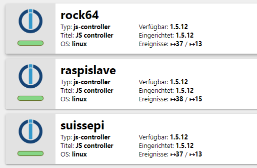

            Also ohne VPN hab ich jetzt nen Slave am laufen, mit VPN und gleicher Konfiguration sagt er nothing found obwohl ich ihn anpingen kann.
            Ohne den Hostmaster auszuwählen, geschweige denn ein Passwort einzugeben sieht das aber so aus.
            Raspislave hat nur den Admin als Adapter installiert. Der suissepi hat noch weitere Adapter am laufen. Müssen die vorher deinstalliert werden oder können die im Multihostbetrieb weitergenutzt werden?
              @bommel_030 sagte in Multihost Installation braucht Hilfe:
              Nein.
              Instanzen auf dem Slave müssen über den Admin des Masters installiert und konfiguriert werden.

                Danke. Dann werde ich die Adapter Mal alle auf den funktionierenden Slave verschieben und mein Glück nochmal versuchen.
