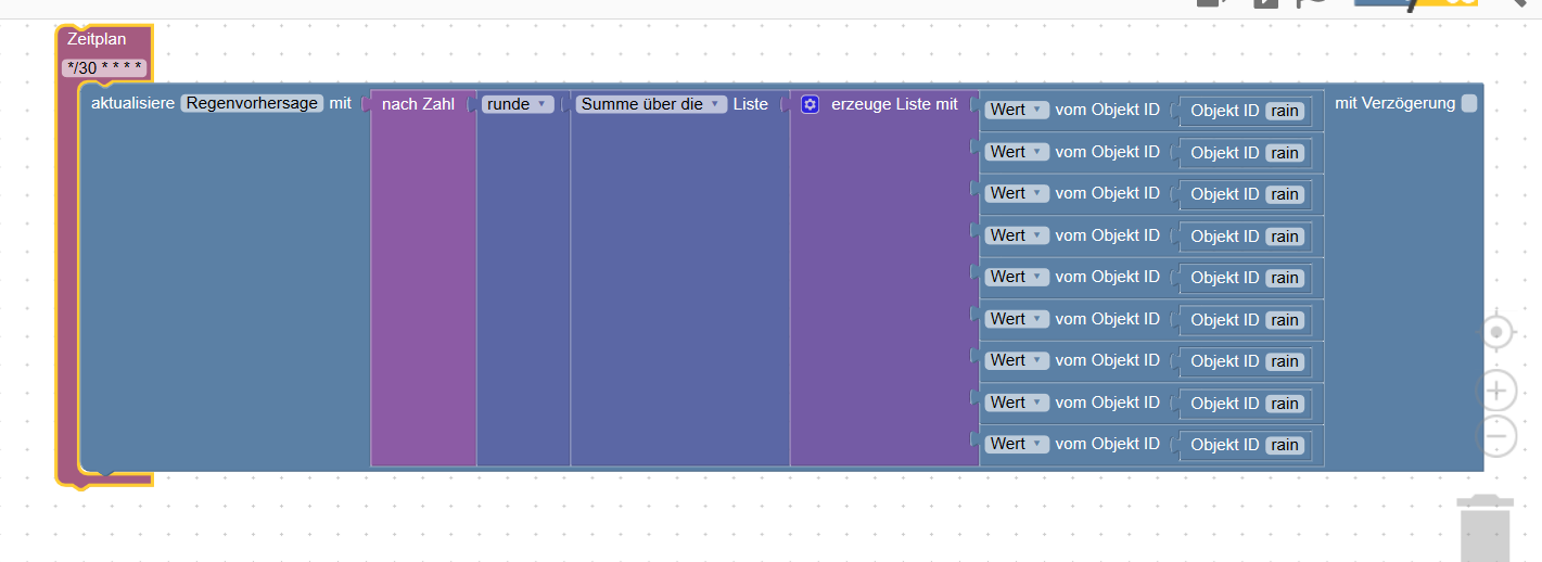

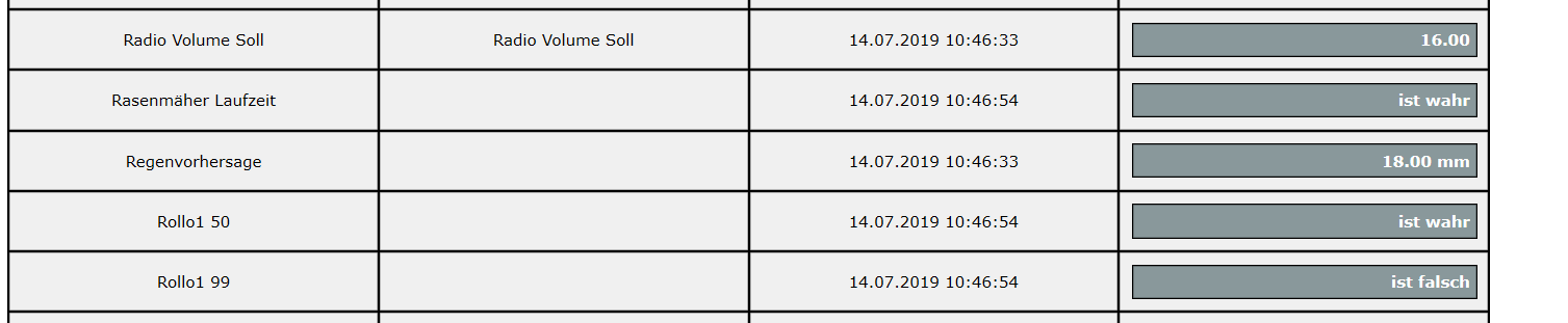

    Ich habe eine Variable REGENVORHERSAGE in der CCU erstellt.

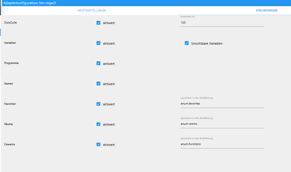

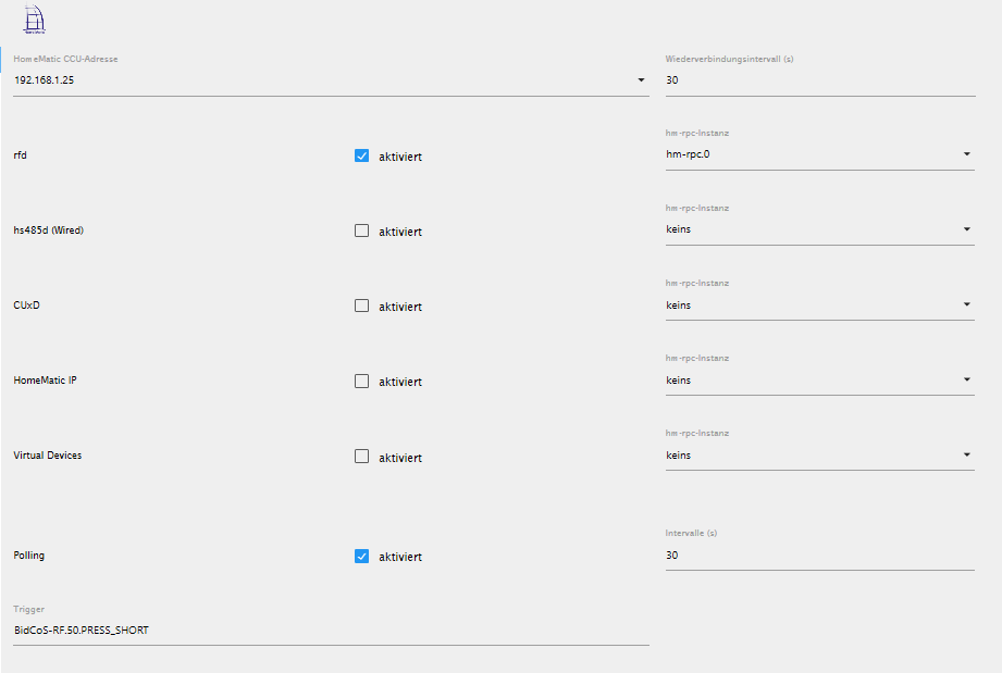

    Diese Variable ist auch in IObroker zu finden. Nun gebe ich durch ein kleines Script einen Zahlenwert an diese Variable. Dieser Wert wird auch in IObroker gespeichert aber leider nicht an die CCU weiter gegeben. Dabei spielt es keine Rolle ob ich den Trigger Taste 50 in der CCU drücke. Die Einstellungen sind in den Bildern zu sehen.
    Geben in dem Oblect manuell eine andere Zahl ein, dann wird sie allerdings übergeben nur nicht wenn das Script die Zahl eingibt nicht.
    Wo ist der Hacken? Denke das ging mal.

        Wobei das Script das macht was es machen soll.

          @chemieka sagte:
          Wenn Du anstelle von aktualisiere steuere verwenden würdest, wäre es tatsächlich der Fall.

            Verrückt, soll es so einfach gewesen sein.
            Ich glaube es nicht das wars.
            Herzlichen Dank, da habe ich nun Stunden gegrübelt.
